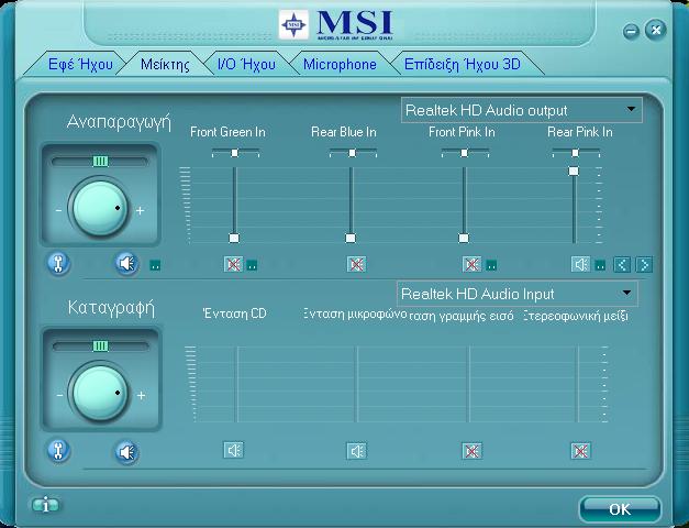

FS_Predator Δημοσ. 6 Μαΐου 2008 Δημοσ. 6 Μαΐου 2008 Είχα ένα παρόμοιο πρόβλημα με Realtek δοκίμασε τα έξεις και ελπίζω να βρεις λύση. στην διαχείριση ήχου της Realteak πήγαινε στων μεικτή και ακύρωσε της εισόδους που δεν χρησιμοποιείς δηλαδή τα front green, front pink ,rear blue και τάση γραμμής εισόδου και στερεοφωνική μείξη. Π.χ. κάπως έτσι Εάν χρησιμοποιείς web cam από πίνακα έλεγχου τσέκαρε εάν χρησιμοποιεί σαν προεπιλογή το mic της κάμερας εάν ναι και εσύ έχεις άλλο προτείνω να το αλλάξεις Σε κάθε περίπτωση να τηρήσεις αυτό που σου είπαν τα παιδιά πριν από εμένα το mic μακριά από τα ηχεία.
