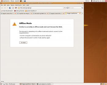

gary.. Δημοσ. 10 Μαΐου 2008 Μέλος Δημοσ. 10 Μαΐου 2008 Άλλαξα τον DNS με αυτό που μου είπες. Έδωσα και "tracepath 64.233.187.99" και: petros@petros-desktop:~$ tracepath 64.233.187.99 1: ppp203-210.adsl.forthnet.gr (194.219.216.210) 0.155ms pmtu 1500 1: bbras-ath-04L0.forthnet.gr (194.219.252.154) 63.937ms 1: bbras-ath-04L0.forthnet.gr (194.219.252.154) 63.962ms 2: core-ath-03-Po1.forthnet.gr (212.251.60.62) 63.000ms 3: pal9-forthnet-1.pal.seabone.net (213.144.181.173) 114.996ms 4: mil51-mil50-racc1.mil.seabone.net (195.22.196.129) 132.998ms asymm 6 5: no reply 6: no reply 7: no reply 8: no reply petros@petros-desktop:~$ (Το σταμάτησα εγώ με ctrl+C) Απ ότι κατάλαβα αυτό λέει κ αυτό. Ότι δεν παίρνω απάντηση. Τέσπα..Μάλλον δεν βγάζουμε άκρη. Αυριο(γιατι δεν έχω χρόνο τώρα) εγώ θα κάνω επανεγκατάσταση στα ubuntu μπας και γίνει τίποτα.Αν δεν βρω άκρη μέχρι τότε.. Α, και ο browser μου βγάζει αυτό.Λέει να βάλω τον browser σε online mode. Έψαξα να βρώ κάποια ρύθμιση να αλλάξω αλλά τίποτα.
nske Δημοσ. 11 Μαΐου 2008 Δημοσ. 11 Μαΐου 2008 Ε ναι, αφού το λέει ο firefox. Τα μηνύματα στις σωστές εφαρμογές λένε κάτι ουσιώδες, δεν είναι ανούσια και ηλίθια όπως στις εφαρμογές της Microsoft

gary.. Δημοσ. 11 Μαΐου 2008 Μέλος Δημοσ. 11 Μαΐου 2008 Ακριβώς έτσι είναι. Δίκιο έχετε. Η αλήθεια είναι πως δεν είχα δωσει σημασία στο μήνημα του firefox. Άλλα όταν μου είπε ο nske να του στείλω τι λέει ο browser το πρόσεξα άλλα δεν είχα προσέξει ποτέ μου αυτή την επιλογή.Τέσπα.. Ευχαριστώ πάντως..
chek2fire Δημοσ. 11 Μαΐου 2008 Δημοσ. 11 Μαΐου 2008 Πήγαινε στο File και ξετίκαρε το Work Offline. Aπιστε απο windows μας έστειλες την pic
