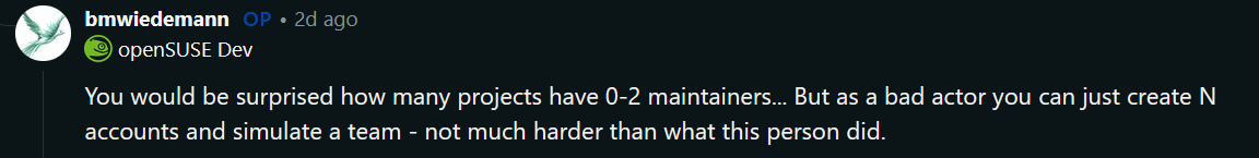

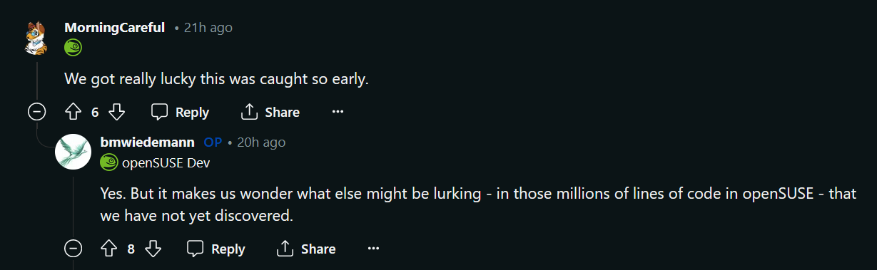

Να κάνω μια διόρθωση εδώ. Ακόμη δεν γνωρίζει κανείς αν είναι αληθινή προσωπικότητα η ένα πλαστό όνομα καθώς όλα τα στοιχεία δείχνουν ότι ήταν burner account στο GitHub και ενδεχομένως να έχει κάνει contribute στο xz αλλά και σε άλλα project με πολλαπλά διαφορετικά ονόματα. Δεν έχει βρεθεί κανένα social media η κάποιο στοιχείο που να αποδεικνύει ότι το όνομα αυτό ανήκει σε αληθινό πρόσωπο. Επισυνάπτω μια ωραία εικόνα που εξηγεί το backdoor.
Ε καλα , καπως πρεπει να τον λεμε. John Doe ? :) Δεν νομιζω οτι ηταν ΑΙ αν και τιποτα δεν αποκλειεται , γιατι η ολη δουλεια χτιζοταν μια διετια με συμμετοχη σε διαφορα προτζεκτς , emails σε mailing lists κλπ. Αν ηταν ΑΙ τοτε μιλαμε για τον skynet. :) Σιγουρα το ονομα και τα emails που δηλωνε ειναι ψευτικα , αλλα στανταρ υπηρχε ανθρωπινο ον απο πισω.
Όχι δεν λέω ότι ήταν AI. Απλά ότι δεν είχε βάλει τα πραγματικά του στοιχεία στο GitHub. Και η παράνοια τις τελευταίες μέρες έχει χτυπήσει κόκκινο...
