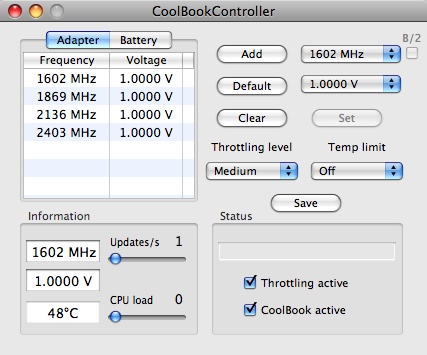

xalia Δημοσ. 5 Ιουνίου 2008 Δημοσ. 5 Ιουνίου 2008 πάμε! macbook air (1.8) full load για 20 λεπτά και αποτέλεσμα 75-77 με στροφές 6200! έφτασε στην αρχή μέχρι και 87 αλλα έμεινε σταθερό στα 75-77. κανένας πυρήνας δεν έκλεισε!!!
xalia Δημοσ. 5 Ιουνίου 2008 Δημοσ. 5 Ιουνίου 2008 πολύ περίεργο, με ένα σεμνό undervolt φτάνω του 103-105 full load! μου κάνει εντύπωση που δε κλείνει κανένα πυρήνα! και γενικά ούτε κολάει αλλά μένει ανοιχτό σε τέτοια θερμοκρασία!
haHa Δημοσ. 5 Ιουνίου 2008 Μέλος Δημοσ. 5 Ιουνίου 2008 πολύ περίεργο, με ένα σεμνό undervolt φτάνω του 103-105 full load! μου κάνει εντύπωση που δε κλείνει κανένα πυρήνα! και γενικά ούτε κολάει αλλά μένει ανοιχτό σε τέτοια θερμοκρασία! Νομιζω πως οι core πανω απο 100 βαθμους ειναι κανονικα ρυθμισμενοι να ριχνουν συχνοτητα.. Μηπως πεφτει απο τα 1.6GHz στο 1.0GHz ,οταν χτυπαει 105?? Επισης πως εφθασε 105? Πιο πριν 85 δεν ειπες οτι ειδες?? Τελος ,οταν ειναι σε full load(ή απλα ο ενας πυρηνα σε full load) βαλτου να παιξει ενα video.(αν γινεται απαιτητικο video) Το λεω αυτο ,γιατι πολλες φορες εχει αναφερθει το core shutdown οταν παρακολουθουν video ,γιατι τοτε ζοριζεται η καρτα γραφικων.. Δηλαδη εχει παρατηρηθει core shutdown ακομα και με 60 βαθμους στην cpu,απλα λογω οτι υπερθερμανθηκε η καρτα γραφικων..
xalia Δημοσ. 5 Ιουνίου 2008 Δημοσ. 5 Ιουνίου 2008 σταδιακά ανέβηκε στους 105 και μου έκανε τρομερή εντύπωση! Σκέφτηκα για μια στιγμή μήπως δεν είναι συμβατό με το 1.8 μοντέλο… έβαλα smc fan είδα μεγάλη διαφορά σε idle θερμοκρασίες, αλλά δεν είχα το κουράγιο να ασχοληθώ άλλο με το coolbook.
