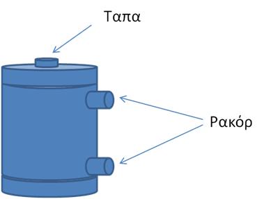

HighT3ch Δημοσ. 12 Απριλίου 2008 Δημοσ. 12 Απριλίου 2008 gega μάλλον θα σε συμβούλευα να αγοράσεις μια έτοιμη δεξαμενή (δεν είναι πολύ ακριβές) γιατί απ' ότι καταλαβαίνω δεν έχεις πολλές γνώσεις πάνω σε τέτοιες κατασκευές και πολύ φοβάμαι ότι μπορεί να φτιάξεις κάτι που μάλλον επικίνδυνο θα είναι για το σύστημά σου. Μην ξεχνάς ότι η δεξαμενή κρατάει μια σεβαστή ποσότητα νερού μέσα στο "κουτί" σου και αν ω μη γένοιτο παρουσιάσει διαρροή προβλέπω μεγάλη ζημιά. Αν πάντως επιμένεις να φτιάξεις δικιά σου, θα πρότεινα μια πιο απλή (και πιο ασφαλή) κατασκευή. Θα στα πω εν τάχει. Απέφυγε το plexiglass και πάρε ένα κομμάτι PVC σωλήνα και 2 τάπες πάλι PVC για τις διαστάσεις του σωλήνα και ένα κουτάκι κόλλα για PVC σωληνώσεις (όλα από μαγαζί με υδραυλικά). Χρησιμοποίησε την κόλλα και "τάπωσε" και τις δύο άκρες του σωλήνα. Αφού κολλήσουν καλά άνοιξε μια τρύπα στο κέντρο της μία τάπας και άλλη μία στο κέντρο της άλλης τάπας και βίδωσε από ένα ρακόρ σε κάθε τρύπα (κάτι τέτοιο) . Φρόντισε οι τρύπες που θα κάνεις να είναι μικρότερες από τα ρακόρ ώστε αυτά να πάνε βιδωτά μέσα και να κάνουν βόλτες (σπείρωμα) στο πλαστικό. Αν θες άνοιξε από την μία πλευρά (τάπα) άλλη μία τρύπα στην οποία θα βιδώσεις μια βιδωτή τάπα κατά τον ίδιο τρόπο όπως τα ρακόρ (κάτι τέτοιο) . Αυτή θα χρησιμεύει για να γεμίζεις την δεξαμενή σου. Μπορείς μετά να συγκρατήσεις την δεξαμενή σου με πλαστικά ζωνάκια πάνω στο case σου. Κάπως έτσι θα είναι χοντρικά (το έκανα πρόχειρα στο powerpoint).
HighT3ch Δημοσ. 12 Απριλίου 2008 Δημοσ. 12 Απριλίου 2008 Μάλλον μια έτσι είναι καλύτερα, άσε την πάνω
