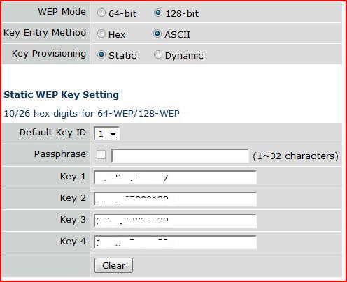

plintiriopiaton Δημοσ. 9 Απριλίου 2008 Δημοσ. 9 Απριλίου 2008 μήπως μπορεί κάποιος να μου πει πως μπορώ να ενεργοποιήσω το WEP στο ADSL WIRELESS MODEM Philips (Connex) ώστε να μη μου παίρνει όλη η γειτονιά το ιντενρετ?

plintiriopiaton Δημοσ. 10 Απριλίου 2008 Μέλος Δημοσ. 10 Απριλίου 2008 ξέρεις τι γίνετε; το βάζω το wep το κάνω save κάνει restart το modem και όταν πάω στον άλλο υπολογιστή μπαίνει κατευθείαν στο interent χωρίς να ζητήσει τον δεκαψήφιο κωδικό που έβαλα στο WEP. Τι να κάνω λες;
Manosdoc Δημοσ. 10 Απριλίου 2008 Δημοσ. 10 Απριλίου 2008 ξέρεις τι γίνετε; το βάζω το wep το κάνω save κάνει restart το modem και όταν πάω στον άλλο υπολογιστή μπαίνει κατευθείαν στο interent χωρίς να ζητήσει τον δεκαψήφιο κωδικό που έβαλα στο WEP. Τι να κάνω λες; To WEP είναι ένα μάτσο χάλια. Και το Philips είναι το πιο εύκολο Router μαζί με τα Linksys από την εμπειρία μου για ευρεση του κλειδιού. Να βάλεις WPA. Περίεργο που δεν στο αποθηκεύει... Μήπως στον υπολογιστή που πας να μπεις είναι ήδη το κλειδί από πριν ; Δοκίμασε να διαγράψεις το δίκτυο από τις καταχωρήσεις. Όταν πας να συνδεθείς λέει, δίκτυο με ασφάλεια, ή έχει την ασπίδα επάνω που σημαίνει χωρίς κρυπτογράφηση ;
plintiriopiaton Δημοσ. 10 Απριλίου 2008 Μέλος Δημοσ. 10 Απριλίου 2008 ξέρεις τι γίνετε, σώζω τον κωδικό 4 φορές σε κάθε κλειδί και όλα οκ, αλλά δεν μου ζητάει πουθενά να βάλω τον κωδικό. Με το που μπαίνω στα windows μπαίνει στο ιντενρετ. έχει ένα κάτι στο εικονίδιο της σύνδεσης αλλά δεν μιαζει με ασπίδα κάτι σαν μπαλονάκι μιαζει...
plintiriopiaton Δημοσ. 10 Απριλίου 2008 Μέλος Δημοσ. 10 Απριλίου 2008 και κάτι ακόμα με το που έκανε το wep μου έβγαλε την οθόνη για το ASCII το έβαλα enabled και δεν μπορούσα να μπω στο ιντενρετ. Αναγκάστηκα να βάλω LAN καλώδιο για να μπω στις ρυθμίσεις του ρουτερ και έτσι το έκανα disabled και μπαίνει στο ιντενρετ αλλά χωρίς να ζητάει κωδικό.

Manosdoc Δημοσ. 10 Απριλίου 2008 Δημοσ. 10 Απριλίου 2008 Κοίτα ας πούμε από έναν φίλο μου... Ο οποίος έχει βάλει το Default key 1 ASCII Όλα αυτά ΔΕΝ προτείνονται. Αντί να παιδεύεσαι στο ξαναλέω βάλε WPA. Aν το μπαλονάκι που λες ε΄ναι κίτρινο σημαίνε ότι το δίκτυο δεν έχει προστασία άρα μπαίνουν οι πάντες μέσα, ακόμη και στο ρούτερ σου.
