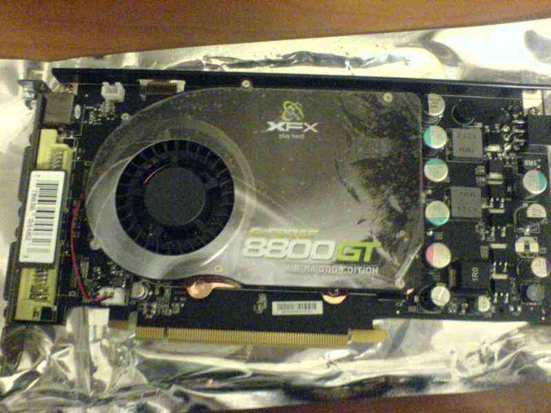

peponis13 Δημοσ. 8 Απριλίου 2008 Δημοσ. 8 Απριλίου 2008 Προσφατα αγορασα μια xfx 8800gt αλλα η συγκεκριμενη εχει το νεο cooler και ειναι ετσι: http://www.plaisio.gr/product.aspx?catalog=20&category=69977735&product=1075721 . Το προβλημα ειναι οτι ο ανεμιστηρας δουλευει στο fullσυνεχεια με ο,τι προγραμμα και να βαλς π.χ. rivatuner , ntune κλπ. Eπισης παρατηρησα οτι το fan ειναι 2-pin αρα δεν θα ειναι δυνατο να τον ρυθμισω. Εσεις τι λέτε; Σε περιπτωση που δεν γινετε τιποτα θα καταφυγω σε aftermarket ωυκτρα zalman vf1000 αλλα μαλλον θα εχς προβλημα με την εγγυηση διοτι πηρα τηλεφωνο στο πλαισιο απο οπου την αγορασα και μου ειπαν οτι η εγγυηση ακυρωνεται σε περιπτωση που αλλαξεις ψυκτρα παρο'λα αυτα ξερω οτι η xfx καλυπτεται απο την εγγυηση με aftermarket cooler ισχυει αυτο;;;;

liopyr Δημοσ. 8 Απριλίου 2008 Δημοσ. 8 Απριλίου 2008 Βασικά μιλάμε για Gs και όχι για GT. Απ'ότι φαίνεται στην φωτό, το σύστημα ψύξης της δεν είναι νέο, απλά low budget πετσοκομμένο. (θυμίζει 7χχχ σειρά). Oπότε χαμηλωμένες στροφές και o/c μάλλον δεν πάει. Δεν χρειάζεται να το ψάξεις παραπάνω, αφού έχεις έτοιμη την vf1000, βάλτην πάνω και τελείωσε το θέμα.
HighT3ch Δημοσ. 9 Απριλίου 2008 Δημοσ. 9 Απριλίου 2008 Είχα την εντύπωση πως η κάρτα που μας δείχνει στην photo είναι απλά παράδειγμα για τον τύπο cooler που έχει η κάρτα του και όχι ο τύπος της κάρτας του. Εφόσον λέει ότι είναι GT μάλλον GT έχει και όχι GS, αν και δεν νομίζω κάποια εταιρεία να έβγαλε GT με τέτοιο cooler οπότε κάποιος κάνει λάθος εδώ. Εγώ είχα στο μυαλό μου ότι αν μια εταιρεία έβγαλε τέτοια GT με cheapικο cooler, μάλλον μάπα θα είναι και η κάρτα (το ακριβώς αντίθετο με την striker extreme σε μητρική... λέμε τώρα), οπότε γι 'αυτό και του είπα να την κάνει RMA εξ αρχής να ησυχάσει. Όπως λέει και ο liopyr, αν έχεις την VF1000 βάλ' την επάνω. Σε οποιαδήποτε περίπτωση πάντως, ξέρεις ποια είναι η τελική λύση
peponis13 Δημοσ. 9 Απριλίου 2008 Μέλος Δημοσ. 9 Απριλίου 2008 Παιδια οριστε και φωτογραφια της καρτας. Δειτε την και την και πειτε μου τι στο @ουτ@ο συμβαινει διοτι κανει ολυ θορυβο και η gpu ανεβαζει θερμοκρασια. Τελικα θα βαλω πανω την zalman να υσηχασει το κεφαλι μου αλλα να κανω και λιγο oc. Μηπως εχει κανει καμια βλακεια η xfx γιατι μονο αυτη εχει τετιο cooler
John-lamia Δημοσ. 9 Απριλίου 2008 Δημοσ. 9 Απριλίου 2008 τι ειναι παλι τουτο? ο/c 8800gt με τετοιο κουλερ? ποσο την πηρες ? βαλε την zalman αλλα αν θες το κεφαλι σου να ειναι οκ μην την γαργαλισεις ακομα, ψαξε να δεις τι παιζει με αυτη την εκδωση....
peponis13 Δημοσ. 9 Απριλίου 2008 Μέλος Δημοσ. 9 Απριλίου 2008 Την αγορασα 205euro . Αλλα απο οτι ειδα και η xxx edition την ιδια εχει. Δες εδω: http://www.xfxforce.com/web/product/listConfigurationDetails.jspa?series=GeForce%26trade%3B+8800&productConfigurationId=1908896
John-lamia Δημοσ. 9 Απριλίου 2008 Δημοσ. 9 Απριλίου 2008 Γνώμη μου : Για μένα πήγαινε την πίσω αν μπορείς, βαλε Κανά 10 εύρω το πολύ αν σου περισσεύουν κ πάρε μια σαν αυτές http://www.plaisio.gr/product.aspx?catalog=20&category=69977735&product=1039806 http://www.plaisio.gr/product.aspx?catalog=20&category=69977735&product=1075748 γιατί η(γενικά) η 8800gt έχει προβλήματα θερμοκρασίας. Κ η δική σου που είναι κ ο/c έκδοση το καλοκαίρι που μας έρχεται θα σου σπάσει πολύ τα νεύρα! Τώρα αν πιστεύεις ότι είναι οκ αν βάλεις την vf1000 σκέψου την εγγύηση…. Γιατί οι βίδες το κουλερ ΑΝ είναι μαύρες κ αν γρατσουνιστούν θα φαίνονται απ τα 5 μέτρα! κ τοτε ξέχνα την αγγύηση
peponis13 Δημοσ. 9 Απριλίου 2008 Μέλος Δημοσ. 9 Απριλίου 2008 Aρχικα ειχα παρει την ecs αλλα απογοητευτικα απο την ποιοτητα κατασκευης η οποια ειχε ως δυνεπεια και το μειωμενο oc. Να φανταστεις οτι οταν εβαζα πυρηνα στα 670 εβγαζε artifacts καργα ενω με την xfx τα 700 δεν καταλααινει χριστο. Τωρα οσο για την εγγυηση και τις γρατσουνιες δεν φαινετε τιοτα δεν εκανα καμια γρατσουνια οταν εβγαλα το stock cooler. Tωρα περιμενω τα heatsinks για τις μνημες για την zalman. Αλλλα δεν πιστευω να παθει και τιποτα ειπαμε καλο o rma αλλα οχι και για καθε προιον που αγοραζουμε. (αλλα και να παθει βαζω με προσοχη το stock και ουτε γατα ουτε ζημια)
