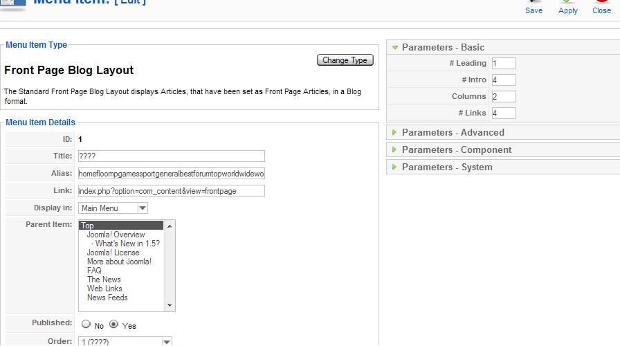

xctaek21 Δημοσ. 6 Απριλίου 2008 Δημοσ. 6 Απριλίου 2008 για σας εχω ενα προβλημα http://www.floomp.com/floojoom στο site μου λοιπόν όταν βαζω ελληνικα στο menu mου τα βγαζει αλαμπουρνεζικα αλλα οταν τα βαζω καπου αλου τα βγαζει normal τι πρεπει να κανω για να τα βγαζει ολα καθαρα ελληνικα και οχι κινεζικα :cry:

xctaek21 Δημοσ. 7 Απριλίου 2008 Μέλος Δημοσ. 7 Απριλίου 2008 βασικα δεν βλεπω κατι τετιο κοιτα μια το screenshoot
giannis Δημοσ. 8 Απριλίου 2008 Δημοσ. 8 Απριλίου 2008 Από το Joomla Administration όταν φτιάχνεις το menu σου και γράφεις Ελληνικά να σιγουρευτείς ότι το View -> Encoding είναι Unicode (UTF-8) όταν κάνεις το edit του menu item. Δοκίμασε αυτό και πές μας ο φίλος εννοεί από τον browser,
Darkman_dd Δημοσ. 8 Απριλίου 2008 Δημοσ. 8 Απριλίου 2008 Μήπως το πρόβλημά σου είναι στην κωδικοποίηση του template σου; Ρίξε μια ματιά κι εκεί.
Maniakos Δημοσ. 8 Απριλίου 2008 Δημοσ. 8 Απριλίου 2008 xctaek21, από τον browser σου View -> Encoding (ή Character Encoding αν είσαι με Firefox) και βάλε UTF-8 καθώς είσαι εκεί που μας έδειξες με το screenshot σου και ξαναπαίρνα τον τίτλο.
xctaek21 Δημοσ. 8 Απριλίου 2008 Μέλος Δημοσ. 8 Απριλίου 2008 ααααα..οκ θα δω και θα πω ευχαριστω τα tables πρεπει να τα κανω utf8_general_ci σωστα? γιατι τα ειχα utf_unicode_ci
