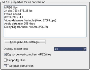

Σωστά. Αφαίρεση διαφημίσεων, authoring, προσθήκη credits, επιμέρους τμήματα να γίνουν titles, νέα chapters κλπ. Επιπλέον, δεδομένου ότι το αρχικό είναι TVrip, δεν με πολυσκοτίζει η ποιότητα. Υποτίθεται όμως ότι το Videostudio έχει την επιλογή να μην κάνει recode τα compliant mpegs, δηλαδή :

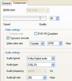

Ιδού και οι ρυθμίσεις για το νέο DVD :

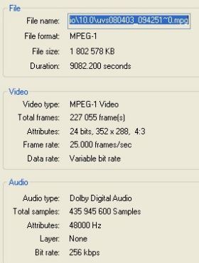

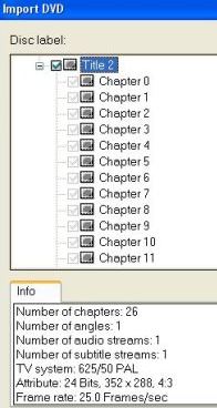

Το ωραίο είναι ότι για κάποιο λόγο, το Ulead κατάλαβε ότι το αρχικό DVD είναι από TV capture :
και μάλιστα, τα clip που τράβηξε από εκεί τα βλέπει σαν MPEG1 !!!
Εφόσον τα βλέπει σαν MPEG1, προφανώς ξανακάνει recode.
Μήπως το MPEG1-TV capture είναι η πηγή του interlacing και/ή του προβλήματος γενικότερα ;
