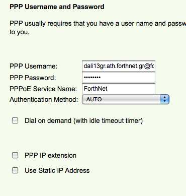

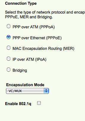

dali13gr Δημοσ. 11 Μαΐου 2008 Δημοσ. 11 Μαΐου 2008 Δες πως έχω εγώ τα δικά μου. Μερικές φορές, αν κάνει disconnect, θέλει reboot, αλλιώς λέει auhentication failure.

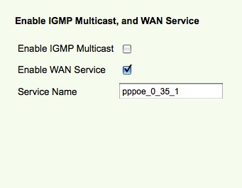

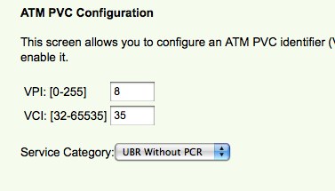

angelo72 Δημοσ. 11 Μαΐου 2008 Δημοσ. 11 Μαΐου 2008 Dali13gr thanks, πες μου αν το προχωραω σωστα.... Αφου περασα το router ανοιγω 192.168.1.1 και προχωραω οπως στις εικονες σου αλλα δεν βρισκω το service category και το enable IGMP Multicast and WAN Service που δειχνεις. Επισης μου βγαζει μηνυμα κατω δεξια στο locan area connection : has no connectivity Χρειαζεται και εκει καποια ρυθμιση ;
dali13gr Δημοσ. 11 Μαΐου 2008 Δημοσ. 11 Μαΐου 2008 Μμμ... το πρώτο setup γίνεται από τον wizard αν θυμάμαι καλά ε; Ίσως γι αυτό δεν βλέπεις αυτές τις επιλογές. Μπες από το Advanced Setup καλύτερα. Όσο για το μήνυμα, πριν είχες άλλο router? Μήπως έχεις περασμένες ρυθμίσεις από προηγούμενο router στις Ρυθμίσεις Δικτύου στα Windows?
poulinos Δημοσ. 11 Μαΐου 2008 Δημοσ. 11 Μαΐου 2008 οτι ρυθμιση κανουμε σε ολουθς τους ρουτερς.pppoe με llc username της μορφης [email protected] dynamic ip κτλ.
angelo72 Δημοσ. 12 Μαΐου 2008 Δημοσ. 12 Μαΐου 2008 Οκ, οι ρυθμισεις σωστα, αλλα ιντερνετ ....ουτε με σφαιρες!! Μηπως πρεπει να ρυθμισω τη καρτα ethernet, μιας και πρωτη φορα περναω moden/router και το laptop δεν εχει ξαναμπει internet ? Οι ρυθμισεις που αναγραφονται στο site της forthnet για αλλα router ? δειτε λιγο please http://www.forthnet.gr/templates/supportPosting.aspx?p=198709
poulinos Δημοσ. 12 Μαΐου 2008 Δημοσ. 12 Μαΐου 2008 to pppoe παει με llc οχι vc mux.το authentication error ειναι η οτι γραφεις κατι λαθος στα στοιχεια η οτι συγχρονιζεις αλλα δεν παιρνεις ip.στην καρτα δικτυου λογικα δεν θα χρειαστει να περασεις τιποτα εκτος αν παρεις ip και δεν ανοιγουν οι σελιδες.
dali13gr Δημοσ. 12 Μαΐου 2008 Δημοσ. 12 Μαΐου 2008 poulinos, εμένα με LLC δεν μου δουλέυει. Θυμάμαι στην αρχή μέχρι να πάρω internet είχα αγανακτήσει. Μετά έστρωσε από μόνο του
