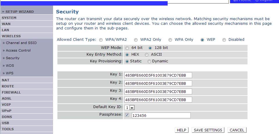

αυτές τις ρυθμίσεις έκανα στο router:
εγώ έβαζα σαν κωδικό το 123456
αλλά λόγω του ότι είχα επιλέξει Key entry method HEX, σαν κωδικό υπολόγιζε το μακρυνάρι 485BFE660D5F61003E79CD7EBB.
άρα σωστά το βρήκε το πρόγραμμα.

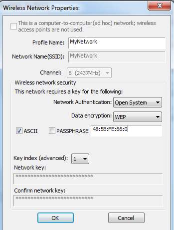

όταν πήγαινα να το κάνω επικόλληση γίνοταν αυτό:
έκοβε τα τελευταία ψηφία αλλά συνδέοταν

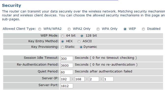

όταν στο netfaster IAD 2 κάνω αυτές τις ρυθμίσεις
to backtrack δε βγάζει αποτέλεσμα.
η επιλογή dynamic είναι το θέμα.
σε αυτή την περίπτωση πως σπάει ο κωδικός;
δεν υπάρχει client συνδεδεμένος
Κατ' αρχάς για τις περιπτώσεις που δεν υπάρχει συνδεδεμένος wireless client, κοίτα τι προτείνουν εδώ: http://www.aircrack-...with_no_clients
Όσο για το dynamic WEP, η αλήθεια είναι πως πρόκειται για αρκετά σπάνια περίπτωση και -αν δεν κάνω λάθος- συνήθως δεν είναι η default ρύθμιση στα access points. Συνεπώς το πιο πιθανό είναι πως αυτός που θα πάει να αλλάξει το static σε dynamic θα ξέρει τι κάνει και άρα θα επιλέξει WPA/AES μια και καλή για να ξεμπερδεύει.
Γενικά δεν έχω ασχοληθεί ποτέ με σπάσιμο dynamic WEP παρά μόνο όσα έχει τύχει να διαβάσω εν τάχει, πχ. αυτό. Από όσο γνωρίζω όμως, μερική λύση μπορεί να δώσει η τεχνική chop-chop: http://www.aircrack-...=korek_chopchop
