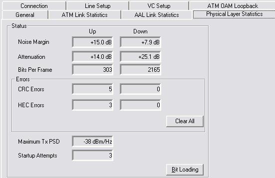

spooksville21 Δημοσ. 23 Μαρτίου 2008 Δημοσ. 23 Μαρτίου 2008 Εχω doubleplay απο Forthnnet και πριν κανα μηνα ηρθε το δικτυο στην περιοχη μου και θα επρεπε να εχω εως 24mbps, επειδη ομως μου ειχαν στειλει το F200 πιανω εως 8mbps... Εκτος αυτου το ιντερνετ σε ανηποπτες στιγμες σταματαει να δινει και πρεπει να αποσυνδεθω και να ξαναμπω, καλωντας παμπολλες φορες στην forthnet και μιλωντας με ενα καρο ασχετους,μου ειπαν οτι φταινε οι τηλ πριζες μου επειδη ειναι του οτε και οτι πρεπει να τις αλλαξω με μονες rj-11. Παιζει οντως κατι τετοιο η μηπως πρεπει πρωτα να δοκιμασω με καποιο adsl2+ modem?
gdp77 Δημοσ. 23 Μαρτίου 2008 Δημοσ. 23 Μαρτίου 2008 1) Δε θα πιάσεις ποτέ 24Mbps, εκτός αν το σπίτι σου είναι πάνω στο dslam 2) Μπες στο router σου και πόσταρε τα χαρακτηριστικά της γραμμής. Ειδικά μας ενδιαφέρουν τα Signal-to-Noise - Attenuation - Power. Οι διακοπές internet συνήθως οφείλονται σε άθλιο signal-to-noise ratio εξαιτίας θορύβου στη γραμμή (μπορεί να φταίνε ΚΑΙ οι πρίζες σου -αυτοί όμως πώς το ξέρουν; ήρθαν για τεχνικό έλεγχο; )
spooksville21 Δημοσ. 23 Μαρτίου 2008 Μέλος Δημοσ. 23 Μαρτίου 2008 οτι δε θα πιασω 24mbps το ξερω αλλα πιανω σιγουρα πανω απο 8mbps αφου εκει τερματιζει το F200... Παραθετω κατι που βρηκα ελπιζω να ειναι το σωστο....
gdp77 Δημοσ. 23 Μαρτίου 2008 Δημοσ. 23 Μαρτίου 2008 Κάτω από 12 noise margin, στις περισσότερες περιπτώσεις προκαλεί προβλήματα αστάθειας σαν και αυτά που έχεις. Σε πρώτη φάση θα πρότεινα να βάλεις ένα adsl2+ modem (τουλάχιστον στη δικιά μου περίπτωση είδα διαφορά στα νούμερα) Αν τα προβλήματα συνεχιστούν, τότε θα χρειαστεί έλεγχο από τεχνικό στη γραμμή σου για να διαπιστωθεί αν ο θόρυβος οφείλεται στον OTE (στον χαλκό μέχρι το σπίτι σου) ή στις δικές σου καλωδιώσεις (οπότε περνάς νέα καλωδίωση).
