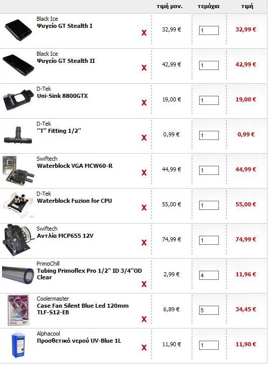

PaPpaS_gr Δημοσ. 17 Μαρτίου 2008 Δημοσ. 17 Μαρτίου 2008 Λοιπον ας σας πω την σκεψη μου και διορθωστε με εαν εχω λαθος. Πρωτα απο ολα εφτιαξα το παρακατω συστημα που εχω επισυναψει.Η συνολικη τιμη του δε ειναι στα 329 ευρω. Και θα σας εξηγησω γιατι διαλεξα αυτα και πειτε μου την γνωμη σας. Καταρχην να πω το hardware μου : Το CPU θα ειναι ειτε ο Q6600 ειτε ο Ε8400 (αφου ολο το θεμα γινεται για το gaming στην περιπτωση μου ) ειτε ο Q9300 οταν ερθει με το καλο και δουμε οτι αξιζει σε σχεση με τον Q6600. Εχω μια 8800GTX και φυσικα θα γινει και σε αυτην καποιος υπερχρονισμος . Το κουτι μου ειναι το Coolermaster Stacker CM-801 και εχει μια αεροτουρμπινα (30cm νομιζω ) που τραβαει αρκετο εξωτερικο αερα και τον ριχνει απευθειας πανω στην mobo , εναν 8αρη στο πανω μερος του κουτιου , αλλον εναν στο πλαι του , μπορουν ανα μπουν αλλοι 2 8αρηδες στο πισω κατω μερος του κουτιου , εχει επισης εναν 12αρη στο πισω μερος κατω απο το τροφοδοτικο και εναν 12αρη στο μπροστα κατω μερος , μπροστα απο τους σκληρους ακριβως. Ελπιζω να πηρατε μια εικονα γιατι μπερδευτηκα και ο ιδιος που τα γραφω. Πιστευω αυτα ειναι τα απαραιτητα που πρεπει να ξερει καποιος για να μου πει για την υδροψυξη που θελω να κανω.Αλλαζω παραγραφο μην φυγετε. Λοιπον , στηριζομενος πανω στο συστημα του Vatos_Locos εκανα κατι αλλαγες και θα εξηγησω γιατι (η αληθεια ειναι οτι ξερω καλυτερα απο ολους και απλως ρωταω για να δω εαν ξερετε κι εσεις) . Καταρχην μου αρεσε η ιδεα του Τ-fitting αντι του tank διοτι το συστημα εξαερωνει βασικα μονο του και ειναι πιο ευκολο να παρατηρησεις την σταθμη του υγρου. Δλδ μια πτωση των 5ml θα ειναι πολυ πιο διακριτη στο σωληνακι παρα σε ολο το tank.Και φυσικα και τα λεφτα... Ακομα παρατηρωντας τις διαστασεις των ψυγειων που προτεινε o Vatos_Locos και τελικα διαλεξα , ειναι οτι το πλατος τους ειναι ακριβως -παρα κατι mm- το πλατος των 5.25" slots του case. Αλλα επειδη εχω μονο 28cm διαθεσιμα στο υψος δεν με παιρνει με τπτ το 3αρι radiator.Γι αυτο και σκεφτηκα να το σπασω και να βαλω ενα διπλο εκει (που ειναι 27.6 cm) και στο πισω μερος που ειναι ηδη ο δωδεκαρης fan να μπει το μονο ψυγειακι (το οποιο το μετρησα και χωραει - ισως να χρειαστουν καινουριες τρυπες για τις βιδες) . Στο κατω μερος του κουτιου τωρα εχω αρκετο χωρο για να βιδωσω το Pump. Ακομα με παιρνει ετσι να κανω Push/pull στο διπλο ψυγειο . Λοιπον τι λετε για το ολο σκεπτικο μου οσον αφορα τα δεδομενα που σας εδωσα, τυχον απωλειες σε αποδοση κτλπ... Σας ευχαριστω κασι παλι για τον χρονο σας. Ειναι παλι μεγαλο το ποστ μου αλλα πηρα φορα... Σορρυ

NEKROMA Δημοσ. 17 Μαρτίου 2008 Δημοσ. 17 Μαρτίου 2008 εμενα παντως δεν μαρεσει αυτο το Τ-fitting ,αν μπωρουσα θα εβαζα κουβα 5λιτρο ,λογω χωρου δεν εχω βαλει
Athanasios2104 Δημοσ. 17 Μαρτίου 2008 Δημοσ. 17 Μαρτίου 2008 Εγώ για τα υλικά είπα και ελάλησα. Θα σεβαστώ όμως το πορτοφόλι σου... Καταρχήν, δεν χρειάζεται να είναι όλα μέσα στη θήκη, αρκεί οι σωληνώσεις να είναι οι ελάχιστες δυνατές, άλλα και πάλι αν βάλεις +10cm δεν θα βράσει το υγρό... Ένα πρόχειρο σχέδιο στο χαρτί με τη διάταξη βοηθάει πάντα, ιδιαιτέρως για να υπολογίσεις τα μήκη, άλλα και για να πάρεις μία πρώτη εικόνα του Setup. Επίσης, η διάταξη push & pull δεν θα σου δώσει κανένα τρομερό πλεονέκτημα, άλλα επειδή φαγώθηκες, κάν'την . Εξάλλου τα CM κοστίζουν 7 ευρώ το ένα, όχι 30 ευρώ όπως τα SilenX, οπότε σε παίρνει. Τώρα με τα 2 ψυγειάκια με μπέρδεψες... Προφανώς δεν κάνεις διπλό loop και από ότι κατάλαβα το κάνεις επειδή θελείς να βάλεις το 2πλο ψυγείο μέσα στη θήκη. Όπως είπα, καλύτερα ένα 3πλο ψυγείο, παρά 2 ψυγεία. Διαφορετικά αυξάνεις πολύ σε flow resistance... Είναι σύνηθες το ψυγείο να μπαίνει πίσω από το pc, εκεί που είναι οι θύρες, στερεωμένο σε λαμάκια. Μπορείς να το βάλεις και πάνω στη θήκη οριζόντιο, άλλα ζορίζεις περισσότερο την αντλία. Έχεις κάποια εικόνα με το εσωτερικό της 801;

PaPpaS_gr Δημοσ. 18 Μαρτίου 2008 Δημοσ. 18 Μαρτίου 2008 HighT3ch αμα εβλεπες σε ενα αλλο ποστ μου αυτο ακριβως ελεγα οτι αυτην την στιγμη για καποιον που δεν εχει Q6600 , best value for money ειναι μακραν ο Ε8400... Αλλα ελα ντε που δεν υπαρχει ουτε σε Πλαισιο ουτε σε eshop... Αν και δεν εχω ψαξει μαλλον πουθενα δεν θα υπαρχει... Δεν μου απαντησατε ομως , πρακτικα τι θα χασω με to setup που εχω φτιαξει μερικα ποστ παραπανω ; Διοτι για μενα ειναι μεγαλη υποθεση να μπουν ολα μεσα στο κουτι λογω χωρου. Καποιος ζητησε να δει πως ειναι το κουτι μου και παραθετω αυτο το λινκ http://www.coolermaster.com/products/product.php?act=detail&tbcate=246&id=313 Τωρα κοιταζα βασικα οτι εαν βγαλω τους σκληρους απο μπροστα τοτε μπορω να βαλω ενα 3αρι κατευθειαν ... Βεβαια μου μενει να δω που θα βαλω τους σκληρους μετα... Και πρεπει να ειμαι οριακα ωστε να χωρεσει το DVD-RW μου... Διορθωση : Μολις κοιταξα σε eshop και τον εχει παλι τον Ε8400 173 ευρα δλδ 5 ευρω πιο κατω.
