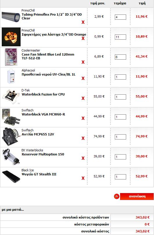

Vatos_locos Δημοσ. 16 Μαρτίου 2008 Δημοσ. 16 Μαρτίου 2008 κάτι τέτοιο στα πρόχειρα είναι αρκετό για cpu + vga οι ανεμιστήρες μπορούν να γίνουν 3 αντί για 6 αν και το puss/pull αποδίδει καλύτερα σε load και ιδικά με πάνω από 2 block για σφιγκτήρες μπορείς να βάλεις απλά δεματικά καλωδίων νερό μπορείς να βάλεις απιονισμένο από το φαρμακείο τις γειτονιάς σου μαζί με 2 κουταλιές οινόπνευμα και 2-3 σταγόνες algon και με 3 μέτρα σωλήνα είσαι καλά αλλά έβαλα 4 για να είμαστε σίγουροι γιατί και εγώ την πρώτη φορά που έστησα νερά χάλασα 6 μέτρα και στο τέλος χρειάστηκα 2,5 μόνο
kobogia Δημοσ. 16 Μαρτίου 2008 Μέλος Δημοσ. 16 Μαρτίου 2008 Ευχαριστώ πολύ Vatos και βρίσκω την λύση σου πολύ εξειδικευμένη... και λίγο ακριβή...αλλά το καλό είναι και ακριβό. Μου άρεσαν όλα όσα μου πρότινες με μια μικρή αλλαγή στο block της VGA που έβαλα αυτό http://www.plaisio.gr/product.aspx?catalog=17&category=69976861&product=958786 λόγο του ότι υποστηρίζει την 8800GTX που έχω. Θέλω να σε ρωτήσω όμως και κάτι ακόμα... 1) Αν έχεις καμία ιδέα πώς να στηρίξω το ψυγείο;(Μήπως ξέρεις αν έχει καμιά βάση μέσα...) 2) Με ποιά σειρά να συνδέσω τα πράγματα ώστε να μου ψύχει αποτελεσματικά την CPU και την VGA; (Μήπως θα ήταν καλύτερα να προσθέσω ένα ακόμα ψυγείο μεταξύ CPU και VGA....)
Vatos_locos Δημοσ. 16 Μαρτίου 2008 Δημοσ. 16 Μαρτίου 2008 μην πάρεις block με plexy θα το μετανιώσεις πικρά και αυτό που σου έδωσα κάνει για 8800 το έχω και εγώ και είναι και πολύ καλό το ψυγείο το στηρίζεις με πατέντα πάνω κάτω έξω όπου θeς εσύ η σειρά που έχω εγώ και νομίζω εγώ πιο σωστή είναι tank > pump > radiator > cpu > chipset > vga > tank έτσι το έχω εγώ βγάλε το chipset και έχεις την σειρά που θeς
kobogia Δημοσ. 16 Μαρτίου 2008 Μέλος Δημοσ. 16 Μαρτίου 2008 Για ποιό λόγο θα το μετανιώσω το Plexy ? Αυτό το waterblock που μου έδειξες είναι αυτο... http://www.swiftnets.com/products/mcw60-R.asp και δίνει ξεχωριστές ψύχτρες για τις μνήμες ενώ αυτό που σου έδειξα καλύπτει και τις μνήμες...πιστεύω πως θα κάνει καλύτερη δουλειά.(χωρίς να είμαι 100% σίγουρος) Όσο αναφορά την σειρά θα κάνω μια μικρή διόρθωση... radiator > tank > pump > cpu > vga για τον λόγο οτι η αντλία θα είναι καλύτερα να δουλεύει σε χαμηλότερες θερμοκρασίες και να μην έρχεται κατευθείαν το ζεστό νερό απο την vga...(λιγότερες φθορές , χαμηλότερες θερμοκρασίες στην αντλία) Κάλο θα ήταν να πάρουμε και μια γνώμη υδραυλικού σε αυτό το θέμα...
Vatos_locos Δημοσ. 16 Μαρτίου 2008 Δημοσ. 16 Μαρτίου 2008 η σειρά που σου λέω εγώ πάει το νερό όσο πιο κρύο γίνετε στα block, έτσι όπως λες εσύ έχεις την μεγαλύτερη πίεση το οποίο το χρειάζεσαι μόνο σε ελάχιστα block πια και αν έχεις μικρή αντλία η αντλία δεν επηρεάζει την θερμοκρασία του νερού.... όχι plexy γιατί αν το παρακάνεις με τα ρακόρ θα αρχίσει να χάνει και θα κλαις hardware αν θες full cover οπωσδήποτε αν και δεν έχει καμία διαφορά από τα κανωνικά τότε κάποιο με acetal καπάκι
