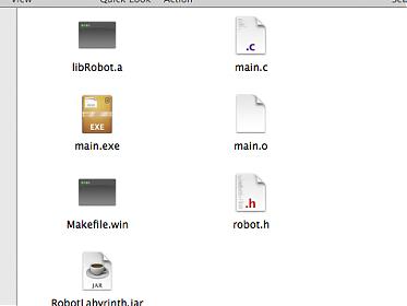

gsmeros Δημοσ. 14 Μαρτίου 2008 Δημοσ. 14 Μαρτίου 2008 λοιπον... κανουμε στη σχολη c και πρεπει να συνεχιζουμε τα project στο σπιτι. χρησιμοποιουμε devc++ αλλα εγω εχω ενα mac και ρωτοντας το καθηγητη μου ειπε οτι δυσκολα μπορω να κανω τη δουλεια μου γιατι οι βιβλιοθηκες ειναι βασισμενες στο devc++ , κατι τετοιο. δηλαδη μπορω μονο σε pc να κανω τη δουλεια μου? εχει καποιος να προτεινει κατι? ευχαριστω

warchief Δημοσ. 15 Μαρτίου 2008 Δημοσ. 15 Μαρτίου 2008 Πες μας καλύτερα ποιες βιβλιοθήκες πρέπει να χρησιμοποιήσεις

warchief Δημοσ. 16 Μαρτίου 2008 Δημοσ. 16 Μαρτίου 2008 Δύσκολο το βλέπω φίλε μου, γιατι ακόμα και αν η librobot βασίζεται σε 100% ANSI C τότε πρέπει να γίνει recompile κάτω απο το mac os x για να μπορέσεις να την χρησιμοποιήσεις. Αν μπορείς (και δεν είναι τπτ confidential) ανέβασε την librobot και το librobot.h να ρίξουμε μια πιο προσεκτική ματιά
