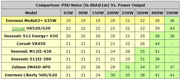

doc1000 Δημοσ. 10 Μαρτίου 2008 Δημοσ. 10 Μαρτίου 2008 Θα κλείσεις τ'αυτιά σου σε ό,τι προτείνουμε εμείς και θα εμπιστευθείς το απόλυτα ειδικό site σε αθόρυβες λύσεις. Όπως μπορείς να δεις έχουμε ένα νέο πρωταθλητή στα αθόρυβα τροφοδοτικά που ξεπερνάει κάθε προηγούμενο όσον αφορα την ήσυχη και αποδοτική λειτουργία του.(high efficiency) Το όνομά του Enermax Modu82+ 625W http://www.silentpcreview.com/article806-page5.html There's no doubt about it: We have a new quiet champ. This Modu82+ sample's acoustics upon turn-on were so low that I had to take a close look to make sure the fan was actually spinning. Never mind the earlier comments about double ball bearings or clear plastic blades; this fan is clearly the quietest we've ever heard in a stock power supply — well, close to NOT heard. The measured SPL of 19 dBA@1m was just a single decibel higher than the 18 dBA ambient of the room. During the day, I could not clearly hear the PSU fan from a meter away, but the SLM could. Δεν ξέρω αν έχει έλθει ακόμα στην Ελλάδα. ΑΝ δεν το βρεις προτίμησε το 2ο στην κατάταξη Corsair HX520/620 με 5 χρόνια εγγύηση!! http://www.silentpcreview.com/article699-page1.html http://www.e-shop.gr/show_per.phtml?id=PER.700193 http://www.e-shop.gr/show_per.phtml?id=PER.700194 Η nvidia απαιτεί τροφοδοτικό που να μπορεί να δώσει 26amp στα 12V+. Όλα τα καλά και επώνυμα τροφοδοτικά πληρούν τις προδιαγραφές αλλα το θέμα είναι πόσο αθόρυβα τα δίνουν.

liopyr Δημοσ. 10 Μαρτίου 2008 Δημοσ. 10 Μαρτίου 2008 μαλλον λαθος εκανες.. δεν ψαχνω εγω τροφοδοτικο ε, οκ, whatever... ********************** πάντως το πινακάκι χρήζει αναβάθμισης, δεν έχει το 600άρι το zalman (με heatpipe) που λέω παραπάνω...
without_name Δημοσ. 10 Μαρτίου 2008 Δημοσ. 10 Μαρτίου 2008 το πινακακι δειχνει μεχρι 500W τροφοδοτικα?
antonl Δημοσ. 10 Μαρτίου 2008 Δημοσ. 10 Μαρτίου 2008 το πινακακι δειχνει μεχρι 500W τροφοδοτικα? Για την ακρίβεια δείχνει τα επίπεδα θορύβου σε συγκεκριμένα προφοδοτικά όταν δίνουν στο pc μέχρι 500W. Όως βλέπεις κάποια έχουν μέγιστη ισχύ >500W.
