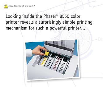

sota-3 Δημοσ. 28 Φεβρουαρίου 2008 Δημοσ. 28 Φεβρουαρίου 2008 ΣΟΥ ΕΠΙΣΥΝΑΠΤΩ ΦΩΤΟ ΤΟΥ "XEROX PRODUCTIVITY KIT" ( ΤΟ ΘΥΜΗΘΙΚΑ) ΚΑΙ ΤΩΝ ΣΟΛΙΝΤ ΙΝΚ ΔΕΝ ΘΕΛΕΙ ΣΕΡΒΙΣ ΤΟ ΑΛΛΑΖΕΙΣ ΜΟΝΟΣ ΣΟΥ (ΜΟΙΑΖΕΙ ΜΕ ΑΛΛΑΓΗ ΤΟΝΕΡ). Η ΔΟΥΛΕΙΑ ΠΟΥ ΚΑΝΕΙ ΑΥΤΟ ΕΙΝΑΙ ΝΑ ΚΑΘΑΡΙΖΕΙ ΤΟ ΝΤΡΑΜ ΑΠΟ ΤΟ ΜΕΛΑΝΙ. ΓΙΑ ΠΕΡΙΣΟΤΕΡΑ ΙΝΦΟ http://www.office.xerox.com/printers/color-printers/phaser-8560/enus.html
