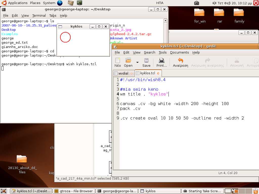

σε tcl/tk είναι πιο εύκολα τα πραγματα ! :-)
#!/usr/bin/wish8.4
#mia seira keno
wm title . "kyklos"
canvas .cv -bg white -width 200 -height 100
pack .cv
.cv create oval 10 10 50 50 -outline red -width 2
