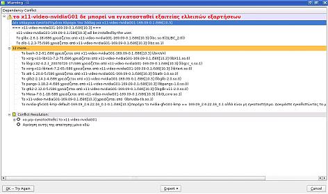

flik Δημοσ. 12 Φεβρουαρίου 2008 Μέλος Δημοσ. 12 Φεβρουαρίου 2008 Ωραία. Είμαι απο λίνουξ και μπορώ να ξαναθυμηθώ. Όταν διαλέγω το x11-video-nvidiaG01 και πατάω αποδοχή για να προχωρήσει η εγκατάσταση, μου βγάζει: Το x11-video-nvidiaG01 δεν μπορεί να εγκατασταθεί λόγω ελλειπών εξαρτηεων. Δεν υπάρχουν εγκατεστημένοι πάροχοι για το 3ddiag για x11-video-nvidiaG01-169.09-0.1.i586 Συνεχίζει να αναφέρει και άλλες πηγές που δεν είναι διαθέσιμες. Για να μην τις γράφω όλες έβαλα εικόνα. Απλά πήρε το μάτι μου να λένε οτι στην αρχή πατούσαν ignore και μετά check dependencies. Εγώ το μόνο που μπορούσα να κάνω είναι ignore, και μετά μου έβγαζε ξανά το ίδιο ακριβώς και ξανά πατούσα αγνόησε. Και κατέβαζε το αρχείο. Στο sh λέει there is no such file or directory, αλλά το έλεγξα δυο τρεις φορές και τα βρήκα σωστά. Edit: Τον gcc πως το εγκαθιστούμε. Δεν το έχω κάνει. Σε λίγο θα ξαναμπώ σε λίνουξ και θα δοκιμάσω. Ευχαριστώ

trizoni Δημοσ. 12 Φεβρουαρίου 2008 Δημοσ. 12 Φεβρουαρίου 2008 Στο sh λέει there is no such file or directory, αλλά το έλεγξα δυο τρεις φορές και τα βρήκα σωστά. Edit: Τον gcc πως το εγκαθιστούμε. Δεν το έχω κάνει. Σε λίγο θα ξαναμπώ σε λίνουξ και θα δοκιμάσω. Ευχαριστώ Λοιπον..βημα βημα 1) Κατεβαζεις το αρχειο απο το site και κατοπιν το κανεις εκτελεσιμο (για να μην σε μπλεκω με εντολες κονσολας ανοιξε ενα konqeuror σαν root και με δεξι κλικ--> Ιδιοτητες--> Αδειες στο αρχειο που κατεβασες δωστου permissions executable) 2) Ανοιγεις το YaST και ελεγχεις εαν ειναι εγκατεστημενα τα kernel-sources, gcc και make. Εαν οχι τα εγκαθιστας απαραιτητα! 3) Πατας Alt+Ctrl+F1 και περνας σε περιβαλλον κονσολας οπου συνδεεσαι σαν root. Μετα την συνδεση σου δινεις init 3 4) Χρησιμοποιωντας την εντολη cd μετακινεισαι στον φακελλο που βρισκεται το αρχειο σου. Με ls NV* τσεκαρεις οτι ειναι εκει 5) Πληκτρολογεις sh NV και μετα πατας το Tab για να συμπληρωσει το υπολοιπο ονομα μονο του ωστε να αποφυγεις λαθος πληκτρολογησεις και στο τελος βαζεις τον διακοπτη -q (Δηλαδη τελικα η εντολη σου θα ειναι κατι σαν sh NVIDIA**********-pkg1.run -q) 6) Αφου τελειωσει η εγκατασταση επιτυχως δινεις sax2 -r -m 0=nvidia 7) Reboot Λεπτομερειες εδω
