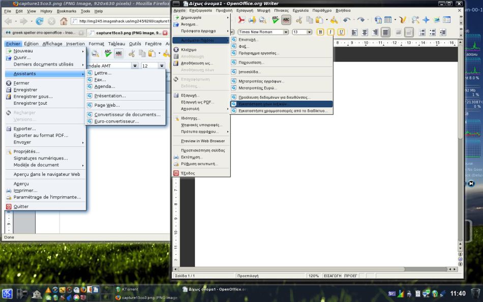

DIMITRISG Δημοσ. 26 Ιανουαρίου 2008 Μέλος Δημοσ. 26 Ιανουαρίου 2008 που ησουν hasodikis καιρο ειχαμε να σε δουμε ! τα εχω κανει αυτα δυστυχως στο kde speller δεν εχω ελληνικά θα πρεπει να εγκαταστησω καποιο aspell και στο open office file → assistant → δεν υπαρχει το pluggin για εγκατάσταση dictionary ! και στο outils linguistiques εχω δοκιμάσει διάφορους συνδυασμούς , έλεγχο σε όλες τις γλωσσες και για το standard.dic κάπου κάποια λεπτομέρεια θα είναι τεσπα σίγουρα δεν θα εχω κανει τις παραμετροποιησεις που πρεπει και γω μονο openoffice χρησιμοποιώ και ευχομαι να το καλυτερέψουν λίγο ακομα, πολλές εταιρείες εχουν βάλει openoffice στα γραφεια τους οποτε επιβάλλεται λιγο φινίρισμα

hasodikis Δημοσ. 26 Ιανουαρίου 2008 Δημοσ. 26 Ιανουαρίου 2008 Στην πρώτη φωτογραφία θα έπρεπε στα assistants να σου βγάζει επιλογή για εγκατάσταση λεξικων. Πρώτη φορά το βλέπω το μενού τόσο ελλιπες. Μετά το μετατροπέα σε Ευρώ θα έπρεπα να έχει και άλλη κατηγορία για γλωσσες, γραμματοσειρές. Σου παραθέτω συγκριτικό του δικού σου και του δικου μου για να καταλάβεις τι εννοώ. Compiz uber alles mein Freund. Δεν μπορείς να καταλάβεις ποσο το χαίρομαι γιατί το ένα λαπτοπ έχει ατι x200m , και το άλλο sis. και ναι μεν με την άτι τρέχει λλά εχει κάτι σπαστικά κολήματα που δεν το κανουν λειτουργικό για γραφείο, π.χ. αργό και σπαστικό scrolling σε εγγραφα. Οπότε nv 8500 GT.... καλά μη φανταστείς ότι είναι καμιά σουπερ καρτα. Για τα λεφτα της όμως φυσάει και γενικά το σύστημα είναι καλό για τα λεφτά του. όχι με το Sata δεν είχα κανένα πρόβλημα, έκaνα το σύστημα από το λαπτοπ live cd με #mklivecd και το εγκατέστησα στο desktop. Όλα πήγαν μια χαρά. Το σύστημα φυσάει και επιτέλους μπορώ και εκμεταλλεύομαι επαγγελματικά τις δυνατότητες του compiz, και όχι μόνο για επίδειξη σε widowsjunkies
hasodikis Δημοσ. 26 Ιανουαρίου 2008 Δημοσ. 26 Ιανουαρίου 2008 Στη dευτερη φωτογραφία σου δε βλέπω τιποτε λάθος....Τις ίδιες επολογές έχω και εγώ Hasodikis
