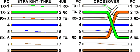

gkastros Δημοσ. 24 Ιανουαρίου 2008 Μέλος Δημοσ. 24 Ιανουαρίου 2008 Ποσα καλωδια χρειαζομαι για να εχω Λαν (απο τα 8 συνολικα), η αλλιως ποια ειναι η συνδεση (καλοδιωση) ενος RJ11/RJ45 adapter???? (Θελω να συνδεσω 2 pc μεσα απο το τηλεφωνικο δικτυο)
nske Δημοσ. 24 Ιανουαρίου 2008 Δημοσ. 24 Ιανουαρίου 2008 Για 10 και 100mbps Ethernet χρησιμοποιούνται 2 ζεύγη καλωδίων, ένα για αποστολή (Tx) και ένα για λήψη (Rx), τα οποία αντιστοιχίζονται στους ακροδέκτες του βύσματος όπως φαίνεται στην πρώτη εικόνα. Αν συνδέσεις απευθείας τα δύο PC θα πρέπει να αντιστρέψεις τα ζεύγη Receive και Transmit στο ένα άκρο, όπως φαίνεται στην δεύτερη εικόνα.

tarrasque Δημοσ. 25 Ιανουαρίου 2008 Δημοσ. 25 Ιανουαρίου 2008 όπως βλέπεις στο σχεδιάγραμμα 4 καλώδια θα χρειαστείς, βάλε 2 'μπρίζες' ethernet αντί για τηλεφώνου και δοκίμασε αν παίζει δεν σου κοστίζει σχεδόν τίποτα. αν συνδέσεις 2 pc απευθείας θα χρειαστείς την crossed συνδεσμολογία.
