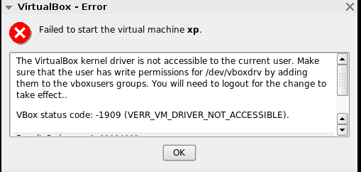

bells Δημοσ. 13 Ιανουαρίου 2008 Δημοσ. 13 Ιανουαρίου 2008 καλησπερα θελω να βαλω τα xp με το virtualbox και μου βγαζει το παρακατω
capthookb Δημοσ. 13 Ιανουαρίου 2008 Δημοσ. 13 Ιανουαρίου 2008 Αν υποθέσουμε πως έχει γίνει κανονικά η εγκατάσταση ίσως συμβαίνουν αυτά: Δεν έχει φορτωθεί το module του virtualbox: vboxdrv.ko. Γράψε σε τερματικό >$lsmod και κοίτα αν θα υπάρχει το vboxdrv στη λίστα. Αν δεν έχει φορτωθεί (δεν υπάρχει στη λίστα δηλαδή), γράψε με δικαιώματα root >#modprobe vboxdrv Δεν έχεις προσθέσει τον χρήστη σου στο group vboxusers. Θα πρέπει να τον προσθέσεις.
nske Δημοσ. 13 Ιανουαρίου 2008 Δημοσ. 13 Ιανουαρίου 2008 Όπως λέει το μήνυμα, θα πρέπει να προσθέσεις τον χρήστη με τα δικαιώματα του οποίου θα τρέξει το virtualbox στην ομάδα "vboxusers". Π.χ. εκτέλεσε με δικαιώματα root: ># gpasswd -a bells vboxusers Για περισσότερες λεπτομέρειες σχετικά με το σύστημα λογαριασμών και δικαιωμάτων δες εδώ. [EDIT:] 4 minutes late
