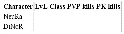

DiNoR Δημοσ. 14 Ιανουαρίου 2008 Μέλος Δημοσ. 14 Ιανουαρίου 2008 άλλαξα το race με το classid. > <?php $con = mysql_connect("xxxx.xxx.xxx.xxx","xxxxx","xxxxx"); if (!$con) { die('Could not connect: ' . mysql_error()); } mysql_select_db("emu_db", $con); $result = mysql_query("SELECT * FROM characters"); echo "<table border='1'> <tr> <th>Character</th> <th>LvL</th> <th>Class</th> <th>PVP kills</th> <th>PK kills</th> </tr>"; $result = mysql_query("SELECT * FROM characters WHERE online='0' ORDER BY level DESC"); $result = mysql_query ("SELECT characters.char_name, class_list.class_name FROM characters, class_list WHERE characters.classid=class_list.id"); while($row = mysql_fetch_array($result)) { echo "<tr>"; echo "<td>" . $row['char_name'] . "</td>"; echo "<td>" . $row['level'] . "</td>"; echo "<td>" . $row['classid'] . "</td>"; echo "<td>" . $row['pvpkills'] . "</td>"; echo "<td>" . $row['pkkills'] . "</td>"; echo "</tr>"; } echo "</table>"; mysql_close($con); ?> αυτος είναι ο κωδικας και το αποτελεσμα στο συννημενο αρχειο.
Foutrelis Δημοσ. 14 Ιανουαρίου 2008 Δημοσ. 14 Ιανουαρίου 2008 Το αποτέλεσμα είναι σωστό μιας και επιλέγεις μόνο τα fields characters.char_name και class_list.class_name. Οπότε η κάθε γραμμή που επιστρέφεται περιέχει μόνο αυτά τα στοιχεία. Δοκίμασε να συμπεριλάβεις όλα τα στοιχεία/πεδία που σε ενδιαφέρουν: >SELECT characters.*, class_list.class_name FROM characters, class_list WHERE characters.classid=class_list.id; ή πιο συγκεκριμένα: >SELECT characters.char_name, characters.level, characters.classid, characters.pvpkills, characters.pkkills, class_list.class_name FROM characters, class_list WHERE characters.classid=class_list.id;

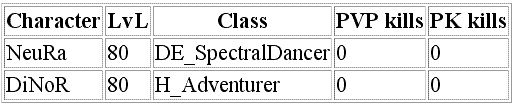

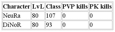

DiNoR Δημοσ. 14 Ιανουαρίου 2008 Μέλος Δημοσ. 14 Ιανουαρίου 2008 εκανα αυτο που λές, εχεις δίκιο, τώρα εμφανίζει όλα τα στοιχεία αλλα δε μου κάνει την αλλαγή κοιτα τα characters.classid class_list.id είναι και τα 2 numeric. Συνεπώς όπως το βλέπω, παίρνει τα νούμερα απο άλλη στήλη. πρέπει κάπως να συνδέσω το class_list.id με το class_list.class_name
DiNoR Δημοσ. 14 Ιανουαρίου 2008 Μέλος Δημοσ. 14 Ιανουαρίου 2008 Τελικα τα κατάφερα. Ειλικρινά δε ξέρω πως συνδεέι τις τιμές αλλά τα δείχνει σωστά. > <?php $con = mysql_connect("χχχ.χχχ.χχχ.χχχ","χχχχχ","χχχχχ"); if (!$con) { die('Could not connect: ' . mysql_error()); } mysql_select_db("emu_db", $con); $result = mysql_query("SELECT * FROM characters, class_list"); echo "<table border='1'> <tr> <th>Character</th> <th>LvL</th> <th>Class</th> <th>PVP kills</th> <th>PK kills</th> </tr>"; $result = mysql_query ("SELECT characters.*, class_list.* FROM characters, class_list WHERE characters.classid=class_list.id AND online='1' AND accesslevel='0' ORDER BY level DESC"); while($row = mysql_fetch_array($result)) { echo "<tr>"; echo "<td>" . $row['char_name'] . "</td>"; echo "<td>" . $row['level'] . "</td>"; echo "<td>" . $row['class_name'] . "</td>"; echo "<td>" . $row['pvpkills'] . "</td>"; echo "<td>" . $row['pkkills'] . "</td>"; echo "</tr>"; } echo "</table>"; mysql_close($con); ?> επιδή δε θέλω να φαίνονται οι GM προσθεσα αυτη τη τιμή AND accesslevel='0' και το αποτέλεσμα
