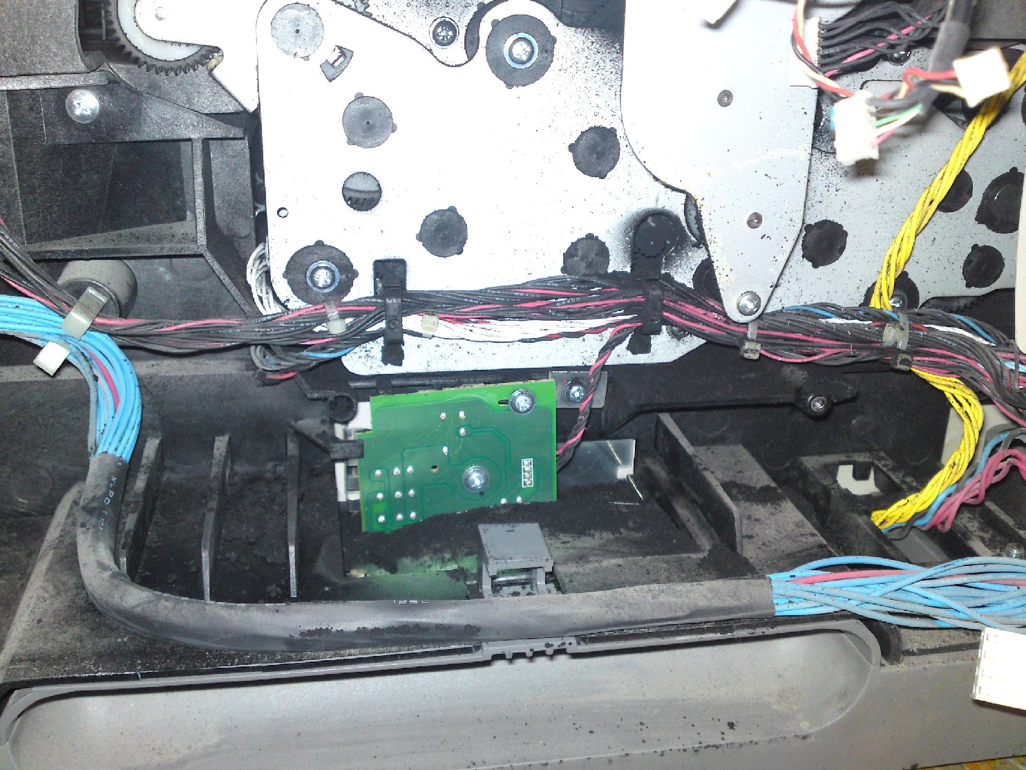

Σχετικα με το παραπανω, διαβασε προσεκτικα το ποστ 23 και 25.Θα δεις ότι τα πραγματα είναι ακριβως ετσι,αν φυσικα θελεις να δεις,γιατι ειδα το προσπερασες πολύ περιτεχνα,ή μαλλον τα εριξες στους μη επαγγλματιες που αναγεμιζουν χωρις τα καταλληλα εργαλεια.
Ας υποθεσουμε λοιπον ότι το 80% των μηχανηματων με αναγεμισμενα αναλωσιμα ανα την Ελλαδα προηλθε από 30 διαφορετικα μαγαζακια αναγεμισματος.Και οι 30 ητανε κακοι επαγγελματιες?Δεν βρεθηκε κανενας πυρηνικος φυσικος να τα αναγεμιζει καλα?
Μου διαφευγουν και αλλα πολλα ,αλλα μενω σε αυτά ,φαντασου μονο τι εχουν δει μια δεκαετια τα ματια μου.
Δεν ξερω αν σου χαλασα το παραμυθακι,δεν ξερω αν εισαι αντιπροσωπος μελανιων αλλα όπως και ΄χει καλως ή κακως ετσι είναι τα πραγματα..Ειμαι σιγουρος ότι πολλα από αυτά τα προβληματα τα γνωριζεις ,αλλα για καποιο λογο αρεσκεσαι να λες μονο τις θεικα αποτελεσματα και τιποτα από τα ασχημα.Τ ο νομισμα εχει παντα 2 οψεις.
Το συμπερασμα ολου αυτου είναι ότι,φυσικα και να τα χρησιμοποιουμε στον οικιακο εκτυπωτη του σπιτιου μας,φυσικα και να κανουμε οικονομια στους χαλεπους καιρους που ζουμε,ΑΛΛΑ να μην γκριανιαζουμε όταν τα πραγματα γινουν σκουρα ,σκουρα σαν το μελανι.

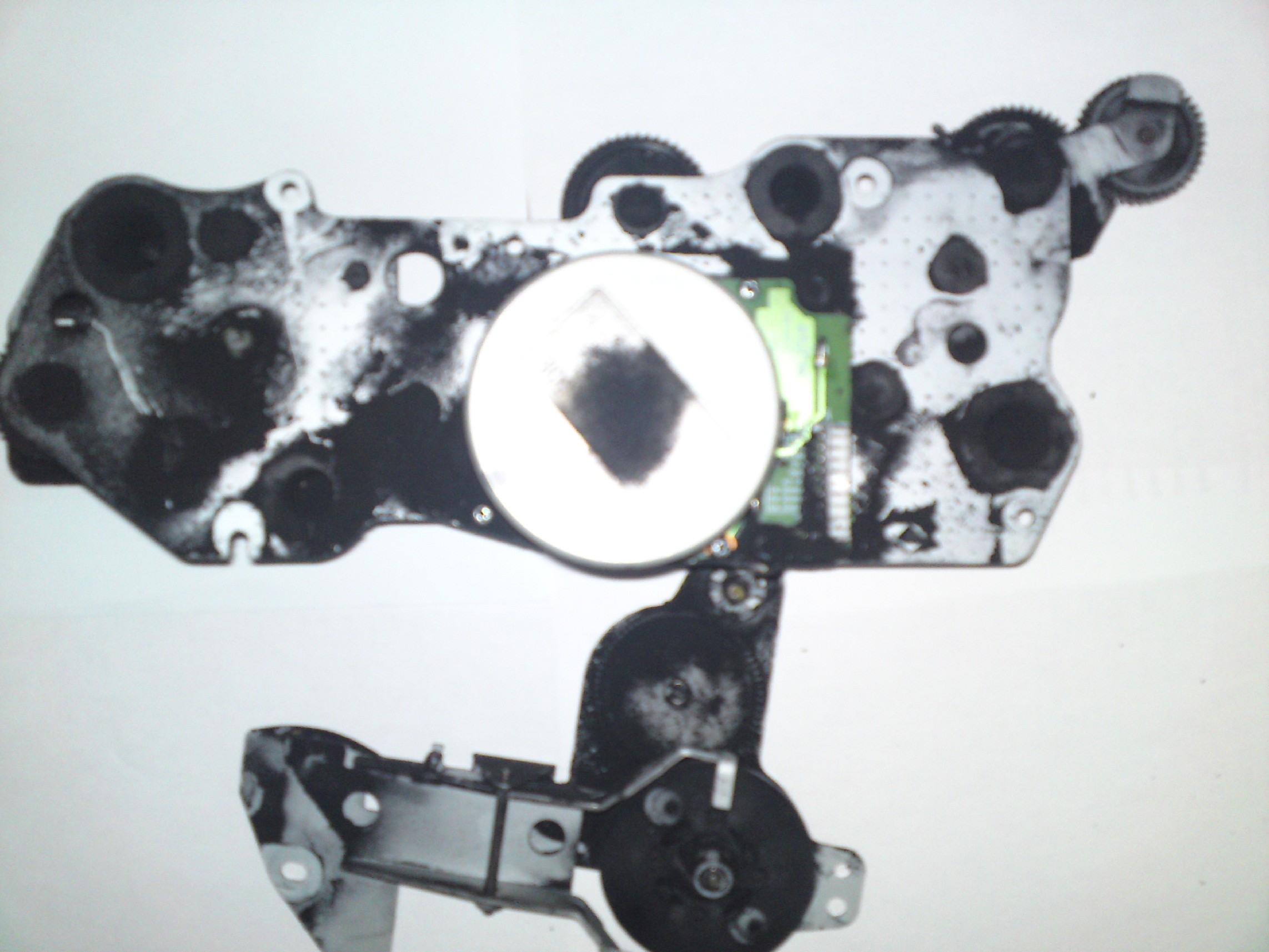

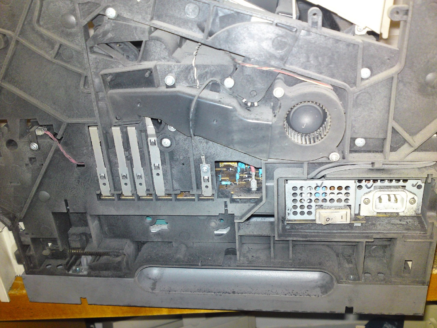

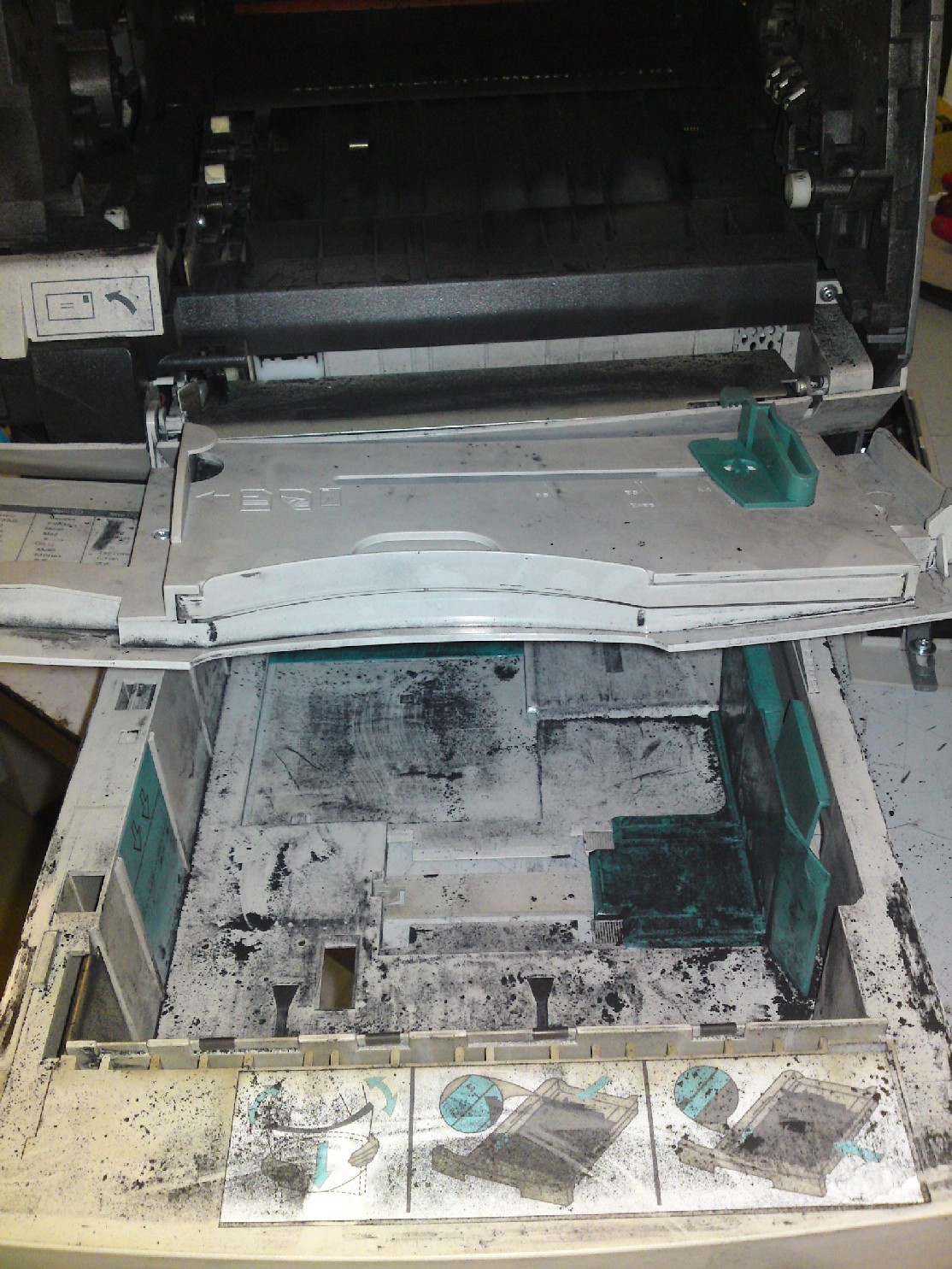

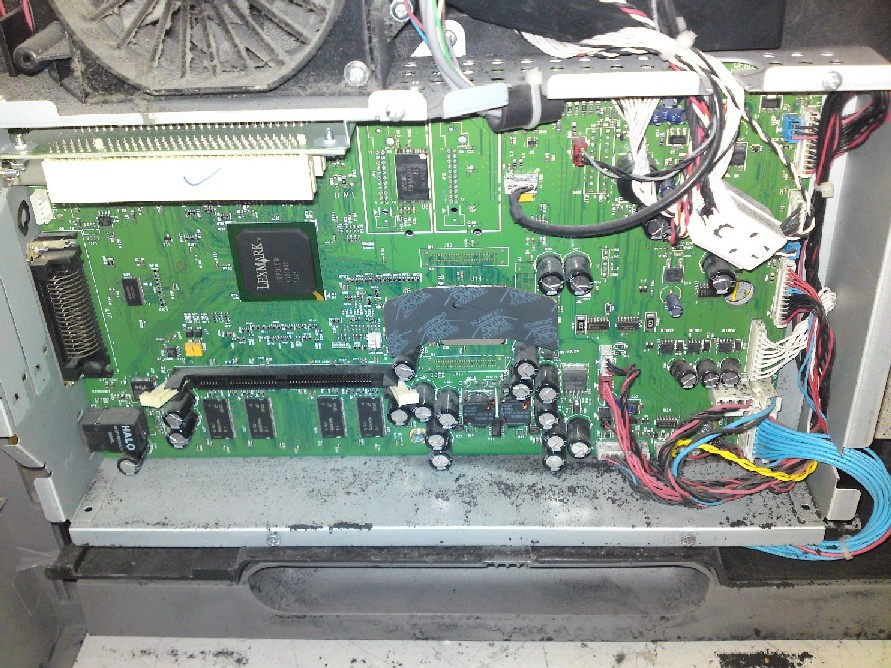

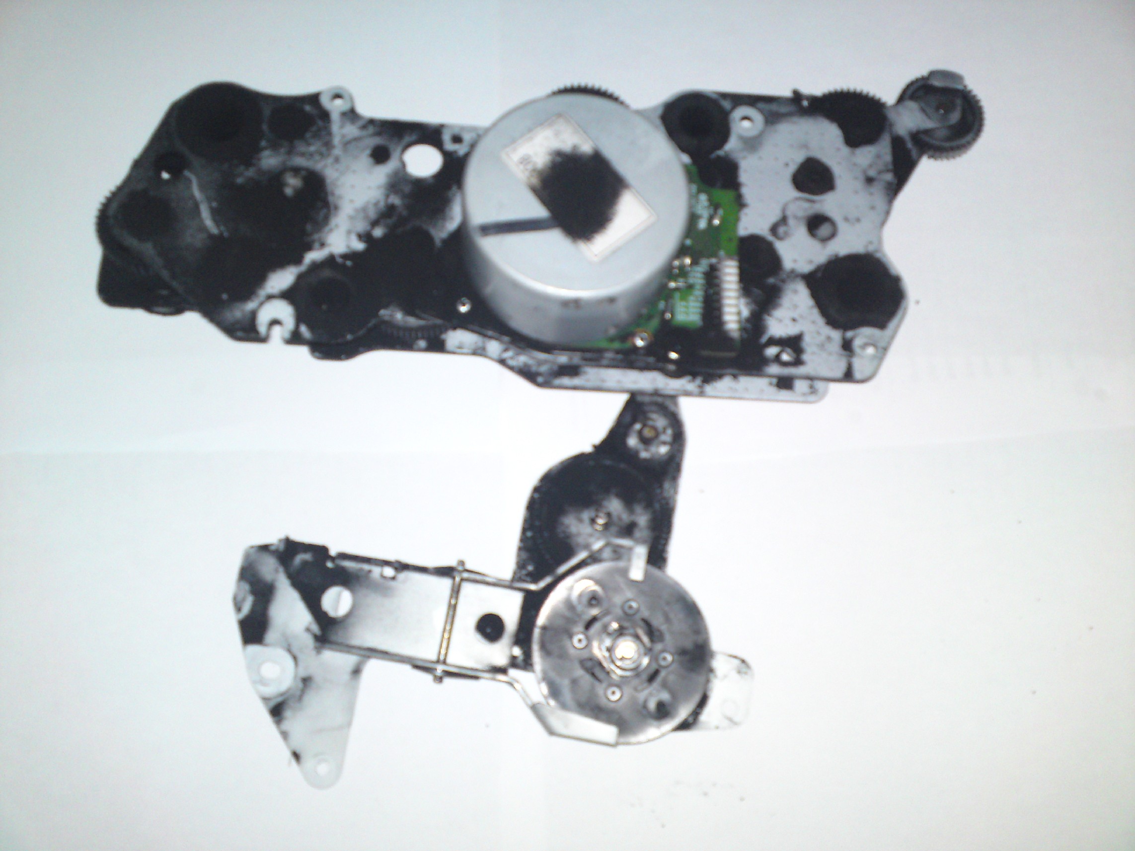

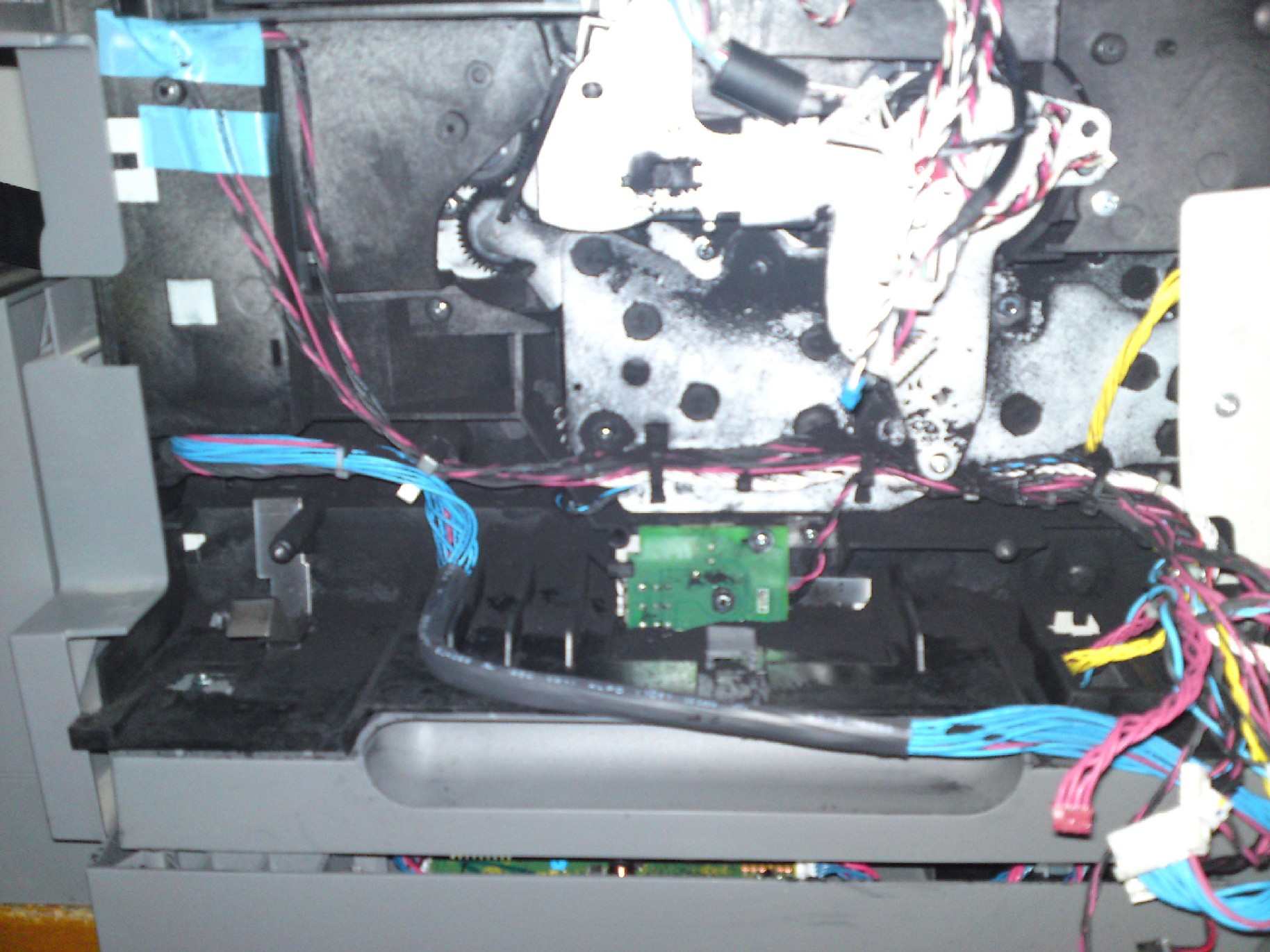

Και επειδη πολλα λογια ειπαμε και πραξη μηδεν,σου στελνω να δεις και μερικες φωτογραφιουλες οι οποιες λενε παντα την αληθεια.

Σειρα Τ Lexmark. Πριν παμε σε λεπτομερειες, ας δουμε ενα αλλο θεμα και ας προσπαθησεις να μου δωσεις μια εξηγηςση, δεν θα σου ειναι ευκολο...
«το super αυτό toner σταζοντας μονιμα δημιουργει μια λιμνη από γραφιτη»
Ρε φιλε, εχεις πιασει ποτε σου εκτυπωτη στα χερια σου ή στα λενε και τα μεταφερεις?
Και εξηγουμαι.
ΣΤΑΖΕΙ?
ΛΙΜΝΗ?
Μηπως τα εχεις μπερδεψει λιγο? Απο ποτε η σκονη ΣΤΑΖΕΙ και ΛΙΜΝΙΑΖΕΙ?

Το τυμπανο βρισκεται ή δεν βρισκεται πανω απο την ιδια πλακετα? Για να μη κουραζω τους αναγνωστες, βρισκεται ΚΟΛΛΗΜΕΝΟ στο δοχειο του τονερ.
ΠΑΝΩ απο την πλακετα. Μπορεις σε παρακαλω να εξηγησεις τι γινεται οταν το waste του τυμπανου γεμισει και αρχισει να ΦΤΥΝΕΙ την καμμενη σκονη? Επισης, να πουμε τι ειναι η καμμενη σκονη? Σκονη που ΔΕΝ ρευστοποιειται γιατι εχει πια χασει τις ιδιοτητες της. Δηλαδη σκονη που ουτε κινειται, ουτε κουναει οπου πεσει.
Μπορει να ελεγξει η εταιρια παραγωγης ποσο αχρηστο θα περασει στο waste. Απαντηση, οχι! Αρα υπαρχουν αρκετες περιπτωσεις που το waste γεμιζει ΠΡΙΝ αδειασει το δοχειο και αρχιζει και φτυνει τη σκονη στην ιδια πλακετα που εσυ αναφερεις. Φυσικα θα μου πεις οτι δεν το εχεις δει αυτο.
Επισης, μπορεις να μου πεις τι γινεται οσο η περιμετρος του τυμπανου μειωνεται οπως το ξυνει η λεπιδα? Μικραινει και αφηνει περισσοτερη σκονη να περασει, ΑΡΑ, με τον καιρο ΑΝΑΓΚΑΖΕΤΑΙ ο κοσμος να χρησιμοποιει ΠΕΡΙΣΣΟΤΕΡΗ σκονη για μια ΙΔΙΑ εκτυπωση, με απλο και ΚΕΡΔΟΦΟΡΟ αποτελεσμα για τις εταιριες παραγωγης, την πιο γρηγορη πληρωση του waste αφου το μηχανημα αφηνει να περασει περισσοτερη σκονη απ’ οση πραγματικα χρειαζεται. Με λιγα λογια αυξανει την ΚΑΤΑΝΑΛΩΣΗ.
Σε ΚΑΙΝΟΥΡΙΟ τυμπανο CYAN στον 5100, επαιρνα μια λευκη γραμμη απο πανω μεχρι κατω στη σελιδα. Οταν εστειλα τις εκτυπωσεις στην OKI μαζι με φωτογραφιες, μου ειπαν οτι χρησιμοποιω αναγομωμενα. Τους λεω και πριν τα ιδια αναγομωμενα χρησιμοποιουσα. Λενε αυτο φταιει. Ωραια λεω, να αγορασω νεα δοχεια, εαν συνεχιζει να το κανει, ΤΑ ΠΑΙΡΝΕΤΕ ΠΙΣΩ? Σιωπη...Επεμενα, τα παιρνετε πισω?

Αφηνουμε τη σειρα Τ. Ποσο κανουν τα τυμπανα? Γιατι τσιπαρονται τα τυμπανα?
Απαντηση. Ειναι ΠΑΝΑΚΡΙΒΑ. Και τσιπαρονται για να αναγκαζεται ο κοσμος να τ’ αλλαζει πριν την ωρα του. Παραδειγμα ΟΚΙ. Εχω εκτυπωτη laser εγχρωμο, 5100. Εχω φτασει τα τυμπανα στις 52000 σελιδες απο τις 15000 που δινει ο κατασκευαστης. Στις 12 περιπου χιλιαδες, ο εκτυπωτης μπλοκαρε και ζητουσε αλλαγη τυμπανων, βρηκα ενα μυστικο μενου στο interface του και μηδενισα τα τυμπανα, μαζι με ολα τα αλλα. Εχω 4πλασιασει τη διαρκεια ζωης τους. ΕΞΗΓΗΣΕ ΤΟ! Και προσεξε, με ΑΝΑΓΟΜΩΜΕΝΑ.
Το transfer belt γεμιζει αχρηστη σκονη και χαλαει τις εκτυπωσεις? Αμε! Αλλα δεν σου λενε να το αδειασεις, σε μπλοκαρει παλι το μηχανημα και σου λεει αλλαξε το.
Το αδειασα. Δουλευει ακομα. Αν θες σου στελνω και δειγματα εκτυπωσεων.
Gear box! Τι λες ρε φιλε, γιατι δεν μας λες και τις περιπτωσεις που δεν εφταιγε η αναγομωση? Εγω πηρα καινουριο τυμπανο για Lexmark E350, χωρις να εχω αναγομωσει ποτε, και μολις το εβαλα τιναξε τα γραναζια. Ποιος σταθμος Λαρισης, Μοναχο και βαλε. Τον εστειλα πισω με απειλες στη Lexmark και αναγκαστηκε να τον παρει πισω.
HP, και μαλιστα 2600! Χαχαχα, τρομερο παραδειγμα, το αγαπημενο μου θεμα.
Το λες μονος σου, «βλαμμενη κατασκευη». Που εχει τον ανεμιστηρα? Που λεει? Και τι κανει αυτος ο ανεμιστηρας αυτου του...τεχνολογικου θαυματος? Οχι, δεν μπορω να το πιστεψω. Κανει ζημια? Πωπωπω! Και ποσο εκανε αυτο το μηχανημα οταν πρωτοβγηκε στην αγορα? 350+ ευρω? Σωπα! Και ποσοι αγορασαν αλλα τονερ γιατι νομιζαν οτι κατι εγινε? Ποσοι πληρωσαν service? Ποσοι σπαταλησαν εκατονταδες χιλιαδες ευρω για να διορθωσουν τις «βλαμμενες κατασκευες» της HP?
Δεν μας ειπες ομως, ΠΟΣΟΥΣ HP 2600 επισκευασες ΧΩΡΙΣ να εχει συμμετασχει σε αυτο αναγομωση. 70% ή μηπως παραπανω?
Για ακου και αυτο! Οταν πρωτοδιερευσε το θεμα με τους καθρεφτες, η HP στις ΗΠΑ, βγηκε και προσφερε αντικατασταση με 88 ευρω βελτιωμενου μηχανηματος. Στην Ελλαδα δεν εγινε, γιατι? Γιατι και εγω ειχα ενα. Και οταν εφτασα στην Αμερικη για να βρω το δικιο μου ζητωντας αντικατασταση με 88 ευρω, μου ειπαν οτι θα πρεπει να απευθυνθω στην HP στην Ελλαδα. Οταν τους ειπα οτι αυτο δεν το κανουν εδω και ζητησα το λογο, μου ειπαν οτι η HP στην Ελλαδα αποφασιζει ΤΟΠΙΚΑ πολιτικη! Συγχαρητηρια!
Επαναλαμβανεις οτι τα τονερ λιμναζουν! Αρχιζω και ανυσηχω!
«που όπως ειπαμε αυτά εχουν την ταση να λυμναζουν παντου στον εκτυπωτη»
«Τονερ σταζουνε παντου», δεν εχω πια λογια! ΣΤΑΖΟΥΝ?

Οσο για τις φωτογραφιες, φιλε, επιμενω. Η καλη, σωστη δουλεια, δεν εχει αυτα τα αποτελεσματα. Δοχεια που αφηνουν τονερ να φευγει εκτος, δεν ειναι αξια αναγομωσης. Ορισμενοι δεν το καταλαβαινουν αυτο, ειτε ειναι καταναλωτες, ειτε ειναι καταστηματα αναγομωσης.
Δεν μας ειπες ομως (αν εξαιρεσω τον HP δεξια) για ποσα ετη χρησης μιλαμε? Γιατι ΑΝ δεν το ξερεις παλι αυτο, γνωριζεις τι ειναι το INOFFICE TONER POLLUTION? Γιατι αν δεν ξερεις, να σου δωσω ΚΑΙ αυτο το link να μαθεις μεχρι που κανει βολτα η σκονη μεσα σε ενα γραφειο, ποσο μαλλον μεσα στον εκτυπωτη. Οπως δεν μας ειπες αν οι κατοχοι αλλαζαν τα τυμπανα οταν ΕΠΡΕΠΕ ή τα τραβουσαν οσο δεν πηγαινε επειδη τα ΠΟΥΛΑΤΕ ΑΚΡΙΒΑ, με αποτελεσμα να γινεται αυτο που περιγραφω πιο πανω, waste γεματο, φτυσιμο παντου, και 5 φορες περισσοτερη σκονη αντι της κανονικης...
