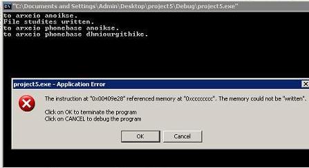

ξεκιναμε:εχω φτιαξει με τα χιλια ζορια την ασκηση5 που ζηταει η ασκηση6(η παρουσα).
οταν την τρεχω ομως μου βγαζει σφαλμα!ενας συμφοιτητης ειπε οτι ειναι φυσιολογικο!!εσεις τι λετε?

  • Moderators
Στην 5η άσκηση και επι του κώδικα που έχεις δώσει:
Στη C οι δηλώσεις μεταβλητών δεν γίνονται μέσα στα for loops. Οπότε όπου έχεις (γραμμές 161, 182, 207, 210)
for(int i = 0; κλπ κλπ)
for(int j = 0; κλπ κλπ)
for(int m = 0; κλπ κλπ)
Οι δηλώσεις και αρχικοποιήσεις των i, j και m θα πρέπει να μπουν μαζί με τις αρχικοποιήσεις των υπόλοιπων μεταβλητών (στην αρχή του κώδικα της κάθε συνάρτησης), και τα αντίστοιχα for loop να γίνουν:
for(i = 0; κλπ κλπ)
for(j = 0; κλπ κλπ)
for(m = 0; κλπ κλπ)
Επίσης (και το πιο βασικό) η fscanf (γραμμή 243 και 296) που δίνεις είναι λάθος:
>fscanf(stud, "%d %s %s %d", &myAM, &myFName, myLName, myYear);
Tο σωστό θα ήταν:
>fscanf(stud, "%d %s %s %d", &myAM, myFName, myLName, &myYear);
(γιατί τα myFName, myLName είναι ήδη pointers (σε char), και τα myAM, myYear είναι int μεταβλητές).
P.S. Δεν έχω ελέγξει τον κώδικα ως προς το λειτουργικό του κομμάτι (δηλαδή αν κάνει αυτό που του ζητάει η άσκηση). Απλά παρατήρησα αυτά τα λάθη στον κώδικα αυτόν καθαυτό.
  • Moderators
Ποια ακριβώς είναι τα warnings που έχεις. Μπορείς να τα δώσεις εδώ;
Επίσης, που σου πετάει το σφάλμα μνήμης (Μπορούμε να έχουμε ένα screenshot από το console output; )

καταφερα να τα διορθωσω τα warnings.μου βγαζει ακομα το σφαλμα!σας δινω την εικονα!!
Είσαι σίγουρος πως διόρθωσες τις fscanf; Γιατί εκεί πετούσε σφάλμα με τη λάθος εκδοχή τους.
Αν τις διόρθωσες, τότε δοκιμασε κάποιο debugging για να δεις ακριβώς σε ποιο σημείο του προγράμματός σου δημιουργείται το σφάλμα μνήμης.
η προθεσμια ηταν μεχρι το βραδυ αλλα θελω να την κανω για να καταλαβω πως δουλευουν
τα δυαδικα δεντρα αναζητησης.το κακο ειναι οτι τα παιδια που εχουμε μαζι την εργασια
δεν ειναι απο αθηνα και δε τους πολυνοιαζει τωρα πια το μαθημα και εχω μεινει μονος μου!
Εντάξει απλά προσπαθούμε να βοηθήσουμε, η εργασία αυτή για τι σχολή είναι; Τα δυαδικά δέντρα αναζήτησης δεν ειναι τίποτα το ιδιαίτερο αρκεί να δώσεις λίγο βάση, ίσως να γράψω κάτι σχετικό με τα δυαδικά δέντρα αναζήτησης αργότερα.
