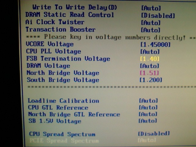

ok,θελω να τον φτασω στα 3.6,δοκιμασω να βαλω κατευθειαν 9χ400 αλλα τα windows full load,κανει επανεκκινηση.Τι πειραζω στα υπολοιπα,ρευμα σε ΝΒ?απο ποσο να το ανεβασω και να ξεκινησω να πειραματιζομαι?αλλες ρυυμισεις πειραζω?
ο επεξεργαστής με τι ρεύμα είναι ; τα υπόλοιπα ρεύματα πως τα έχεις ;
λογικά στο VTT θες τάση για να σηκώσει το board 400Mhz αν η τάση του επεξεργαστή σου είναι αρκετή
ειμαι με vcore 1.45(αν και με 1.4vcore με μια ωρα τεστ μεχρι τωρα full load ειναι stable 9x370) τα υπολοιπα ρευματα ειναι ολα auto.Οταν λες VTT ενοεις ταση του northbridge?Τι τιμες να βαζω?Για πες ενδεικτικα συμφωνα με τις φωτο τι να βαλω στυα αλλα ρευματα
δοκίμασε
ΝΒ 1.5V
SB 1,2V
Fdb termination 1,4V
τα GTl άστα στο ayto όλα αν και έχεις quad αν τα μεγαλώσεις θα σου δώσουν σταθερότητα 67-80% αν τα έχει με % αλλιώς πες μου τι τιμές έχει
βαζωντας 1.45vcore NB 1.5V SB 1.2V FSB Termination 1.4V 9x400 μνημες 1:1 5-5-5-15 μπαινω στα windows αλλα σε full load βγαζει μπλε οθονη,restart
Oσο για τα αλλα οι τιμες που λες τι επιλογες εχει ειναι
CPU GTL AUTO,0.63X,0.61X,0.59X,0.57X
NB GTL AUTO,0.67,0.63,0.60,0.57,0.56,0.53,0.51,0.49
CPU GTL 0.61X
NB GTL 0.60
δώσε Vcore αν δεν κάτσει και με αυτά καλά τότε θέλει τάση ο cpu σου
δώσε και στο SB 1,5V Voltage ~1,55-1,6
Pci -e Spread spectrum disable
και το DRAM Voltage με το χέρι
δοκιμασα και με τις τιμες που εδωσες ανεβαζοντας μεχρι 1.5vcore αλλα εχω μπλε οθονες,δοκιμασα και με auto στις τιμες αλλα δεν...ισως να πρεπει να δωσω και αλλο ρευμα στο ΝΒ
το δοκιμασα και αυτο εχει επιλογες για light,moderate,strong,αφορα την dram compabiluty/performance.Μαλλον θα μεινω στα 3.4,αλλα πειραματιζομαι με 8χ415,ετσι ωστε οι μνημες τουλαχιστον εφοσων θα δουλεψουν 1-1 να εχουν οσο το δυνατον υψηλο bandwidth(830) και στενα timings(λογικα 4-4-4-12 θα τα πιασουν)
hmm γιατι ομως να σηκωνει με τα ιδια παντα ρευματα τοσο το 9χ370 οσο και το 8χ415?
Ο πολλαπλασιαστης επηρεαζει το fsb της μητρικης?
