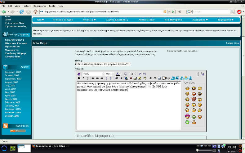

hasodikis Δημοσ. 24 Δεκεμβρίου 2007 Δημοσ. 24 Δεκεμβρίου 2007 Λοιπόν ίσως η ερωτηση φανεί αστεία αλλά από χθές το βράδυ σπάω το κεφάλι μουκαι δεν μπορώ να βρω λύση (ατιμο αλτσχαιμερ!!!!). Σε ΚDE έχω αποφασίσει να κάνω ένα πλατύ πάνελ (δεστε φώτο κατω) και να βάλω πάνω του ότι χρειάζομαι από συντομέυσεις applets κτλ. Ωραία .... τώρα μετά το μεγαλο λευκό τετράγωνο στο πανελ (Kpager2) θέλω να βάλω συντομευσεις εφαρμογών αλλά όχι με το default μέγεθος εικονιδίου ανάλογα με το πλάτος του πανελ σε pixels (τώρα είναι 48) αλλά πιο μικρό (π.χ. στο μεγεθος του εικονιδίου του firefox στην taskbar) ώστε να μπουν αρκετά χωρίς να τρώνε χώρο...(το έχω δει σε αρκετα screenshots) και στο σημείο αυτό έχω κολλήσει ,,,,,,,.... καμιά ιδέα???? Βρεθηκε η απάντηση : Right click on the kicker panel, Add Applet to Panel From the window that pops choose Quick Launcher, then click Add to Panel. It will start with 5 icons. You can drag and drop any app you want to add to the quick launcher. You can also right click on the quick launcher and choose Add Application --> <any.application.on.the.main.menu> The main menu application section will be reproduced, and you choose from the same location as the main menu. When you click the app icon, rather than open the app, it is added to the quick launcher. You may then remove the larger version of the same from the panel, if one exists. Hasodikis
