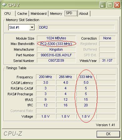

Vatos_locos Δημοσ. 24 Δεκεμβρίου 2007 Δημοσ. 24 Δεκεμβρίου 2007 εγώ λέω πως παίχτηκε απατεωνιά με τις μνήμες για δες πάνω τους έχουν ένα αυτοκόλλητο τι γράφουν ? πρώτη φορά βλέπω το cpu-z να διαβάζει λάθος τις μνήμες

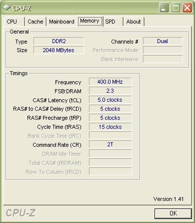

charlatan154 Δημοσ. 24 Δεκεμβρίου 2007 Μέλος Δημοσ. 24 Δεκεμβρίου 2007 Στο αυτοκολητο οι μνημεσ γραφουν KHX6400D2/1G . το mobo απο το bios εχει πανω 3 επιλογεσ για να δουλευει το συστημα standart,turbo και extreme . default ειχε το turbo. οταν το εβαλα στο extreme παρατηρησα οτι ανεβασε τα voltage twn μνημων στα 2,1v. αυτη τη στιγμη εχω αλλαξει απο το bios το system memory multiplier και το εχω βαλει στο 3.0 . ετσι οπως φενετε στη φωτο οι μνημεσ τρεχουν στα 800. το voltage των μνημων ειναι 1,8v . να βαλλω απο το bios την επιλογη extreme ωστε να ανεβασει το voltage ή καλα ειναι στα 1,8? τωρα που το πειραξα μου λεει στο bios οτι το system voltage is not set κατι τετοιο.... να κανω κατι γιαυτο? ή να το αφησω οπωσ ειναι?

charlatan154 Δημοσ. 24 Δεκεμβρίου 2007 Μέλος Δημοσ. 24 Δεκεμβρίου 2007 Afou eheis ton Q6600 (fantazomai auton ennoeis) tote oi mnimes sou default trehoun sta 266 (diladi sinolika 266X2=533) οι μνημεσ μου με timings 5-5-5-15 ετρεχαν default στα 333 οχι στα 266... τι να πω...
