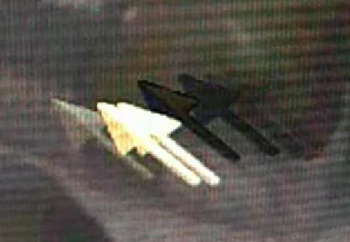

Marat72 Δημοσ. 17 Δεκεμβρίου 2007 Δημοσ. 17 Δεκεμβρίου 2007 Αγαπητοι φιλοι , Αγορασα την παραπανω οθονη για games . Μου παρουσιαζει ομως το εξης προβλημα , στα First person Shooter π.χ. crysis , fear οταν κουναω το ποντικι γρηγορα δεξια αριστερα ή σε γρηγορες σκηνες τα pixel του παιχνιδιου χρωματιζονται με αλλο χρωμα στιγμιαια και μετα επανερχονται ! Ειδικα σε αντικειμενα του χωρου πανω σε γωνιες κ.τ.λ. Τι συμβαινει χρειαζεται καποια ρυθμιση?
osalonikios Δημοσ. 17 Δεκεμβρίου 2007 Δημοσ. 17 Δεκεμβρίου 2007 Αν μπορούσες να βγάλεις μια φώτο ή screenshot της οθόνης όταν παρουσιάζει το πρόβλημα που λες θα βοηθούσε πολύ... Πιστευω γνωρίζεις τι είναι το ghosting και δεν αναφέρεσαι σε αυτό...
Marat72 Δημοσ. 17 Δεκεμβρίου 2007 Μέλος Δημοσ. 17 Δεκεμβρίου 2007 Απο οτι ειδα στην φωτο οχι δεν προκειται για τετοιο προβλημα ,στις γρηγορες σκηνες τα pixel αλλαζουν χρωμα μολις σταματαει η γρηγορη σκηνη επανερχονται , ειναι αρκετα εμφανες.
