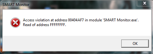

giannisv6 Δημοσ. 19 Φεβρουαρίου 2012 Δημοσ. 19 Φεβρουαρίου 2012 Καλο μεσημέρι κανω εδω το ποστ για να μην δημιουργώ νεο θέμα Μου εβγαλε ενα μήνυμα μολις ανοιξα το πισι απο αναμονή,δεν νομίζω οτι ειναι error. Ανεβαζω την εικονα για να μου πειτε,το googlαρισα κ δεν βρήκα κατι...
washcloud Δημοσ. 19 Φεβρουαρίου 2012 Δημοσ. 19 Φεβρουαρίου 2012 Γιατί δε νομίζεις πως "δεν είναι error"; Τί εννοείς νομίζεις πως είναι...;
giannisv6 Δημοσ. 19 Φεβρουαρίου 2012 Δημοσ. 19 Φεβρουαρίου 2012 Ε νομιζα οτι θα εγραφε καπου την λεξη αυτη αν ηταν οντως. Αλλα αν γνωρίζεις τι σημαίνει αυτο το μήνυμα και ενα υπάρχει κάποιο σοβαρο θεμα με τον σκληρό ειμαι ολος ματια .
washcloud Δημοσ. 19 Φεβρουαρίου 2012 Δημοσ. 19 Φεβρουαρίου 2012 ...όχι ότι αποκλείεται από πίσω ζήτημα με τον σκληρό, αλλά αυτό που "λέει" το μήνυμα είναι ότι υπάρχει πρόβλημα με συγκεκριμένη εφαρμογή (το SMART Monitor). Δεν αποκλείεται βέβαια απλά να έχει κρασάρει ή να την έχεις απεγκαταστήσει ( ; ) και να έχει μείνει κάποια καταγραφή της στο Registry των Windows...;
giannisv6 Δημοσ. 19 Φεβρουαρίου 2012 Δημοσ. 19 Φεβρουαρίου 2012 Σιγουρα δεν την πειραξα την εφαρμογη αλλα, εμφανίστηκε αφου εκανα απεγκατάσταση και ξανα εγκατέστησα τους drivers της GPU(χρησιμοποίησα και το driver sweeper)... Τότε να δοκιμάσω unistall - install της εφαρμογής(αν ναι πως?)? Στον πινάκα ελέγχου δεν το βλέπω πάντως.
