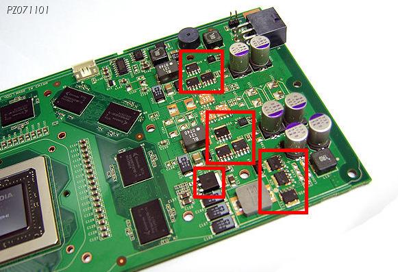

pc_admin Δημοσ. 8 Δεκεμβρίου 2007 Μέλος Δημοσ. 8 Δεκεμβρίου 2007 Οσοι θελετε την zalman vf1000 για την 8800gt : Θα πρεπει να παρετε και εξτρα ψυκτρακια για μνημες γιατι αυτα της συσκευασιας της zalman δεν φτανουν, χρειαζονται ακομα 4 για να ψυξουν αυτα τα τσιπακια: Κατω δεξια πρεπει να μπει ενα λιγο λοξα ή να παρετε 1 μακροστενο ψυκτρακι Η μαμισια ψυκτρα βγαινει ευκολα ,ειναι 12 βιδες που την κρατανε στο πισω μερος της καρτας επισης για να κολλησουν καλα τα ψυκτρακια θα πρεπει να εχετε καθαρισει καλα μνημες και τα τσιπ και την GPU με πανακι και καθαρο οινοπνευμα Προσοχη μην βαλετε πολη πιεση στα τσιπ και μνημες οπως τα καθαριζετε ,υπαρχει κινδυνος ζημιας

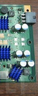

Angeldust Δημοσ. 12 Δεκεμβρίου 2007 Δημοσ. 12 Δεκεμβρίου 2007 Εγκατέστησα κι'εγώ επιτέλους τη TT Duorb στην Albatron 8800GT. Εύκολη εγκατάσταση, χρειάζεται όχι παραπάνω απο 20 λεπτά. Η συσκευασία μέσα έχει και ψυκτράκια για τις μνήμες τα οποία έχουν κόλλα απο κάτω. Δε την εμπιστεύομαι όμως και έβαλα Arctic Silver Adhesive. Κόλλησαν μια και καλή τώρα Επίσης καλό είναι να βάλουμε ψυκτράκια και εκεί που αναφέρει ο φίλος πάνω στη φωτογραφία (έχει μπόλικα η συσκευασία...) Δεν πρόλαβα να την τεστάρω πολύ ακόμα αλλά σε idle έχω 35 βαθμούς (απο 60 που ήταν πριν). Αντυπωσιακό είναι επίσης οτι έπαιξα Crysis για κανα μισάωρο με την κάρτα σε συχνότητες 730/2000 (απο 600/1800 που είναι default) και δεν έκανε κιχ, δεν κόλλησε καθόλου και η θερμοκρασία δεν ανέβηκε πάνω απο 55 βαθμούς. Και όλα αυτά σε καλή σχετικά τιμή, στα 30? απο το e-shop.
