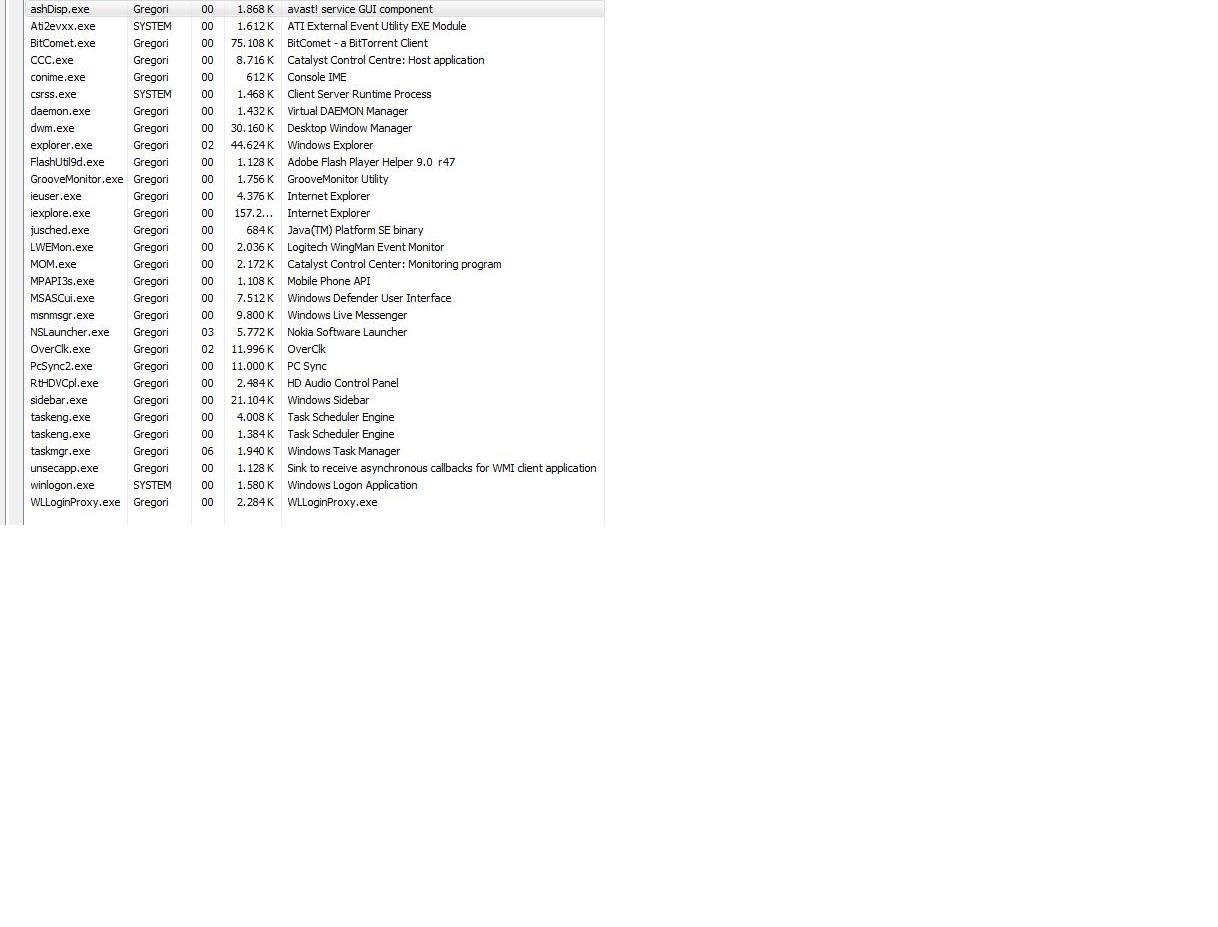

stm00192 Δημοσ. 1 Δεκεμβρίου 2007 Δημοσ. 1 Δεκεμβρίου 2007 Μπορείς να μας παραθέσεις καποιο screenshot από τον task manager και τα processes που τρέχουν????
Inferno_lb13 Δημοσ. 1 Δεκεμβρίου 2007 Μέλος Δημοσ. 1 Δεκεμβρίου 2007 ειναι χωρίς show processes from all users
stm00192 Δημοσ. 1 Δεκεμβρίου 2007 Δημοσ. 1 Δεκεμβρίου 2007 από εδώ δεν φαίνεται να σου τρώει κάτι τον επεξεργαστή με all users τι δείχνει?
Inferno_lb13 Δημοσ. 1 Δεκεμβρίου 2007 Μέλος Δημοσ. 1 Δεκεμβρίου 2007 Τα τριπλασια από αυτα που βλέπεις γι'αυτο και σεν μπόρεσα να το ανεβάσω!
stm00192 Δημοσ. 1 Δεκεμβρίου 2007 Δημοσ. 1 Δεκεμβρίου 2007 Ναι εννοώ αν έχει καποιο που να δείχει οτι χρησιμοποιει αρκετά τον επεξεργαστη!!!
Inferno_lb13 Δημοσ. 1 Δεκεμβρίου 2007 Μέλος Δημοσ. 1 Δεκεμβρίου 2007 Sorry φίλε εχεις δίκιο! Όχι τίποτα εκτός από το System Idle Process. Το θέμα είναι ότι πήγα στο Event Viewer στα Administrative Tools και βρήκα "χίλια" Errors στα Application Logs και System Logs, αυτά τα είδα από άλλο φόρουμ με παλικάρι που είχε ακριβώς το ίδιο πρόβλημα με εμένα. Από εκεί και πέρα δεν έχω ιδέα τι κάνω! Οποιαδήποτε βοήθεια δεκτή γιατί αν κατάλαβα καλά είναι θέμα λογισμικου τελικα!? Ευχαριστώ για τις απαντήσεις που ήδη έλαβα.
