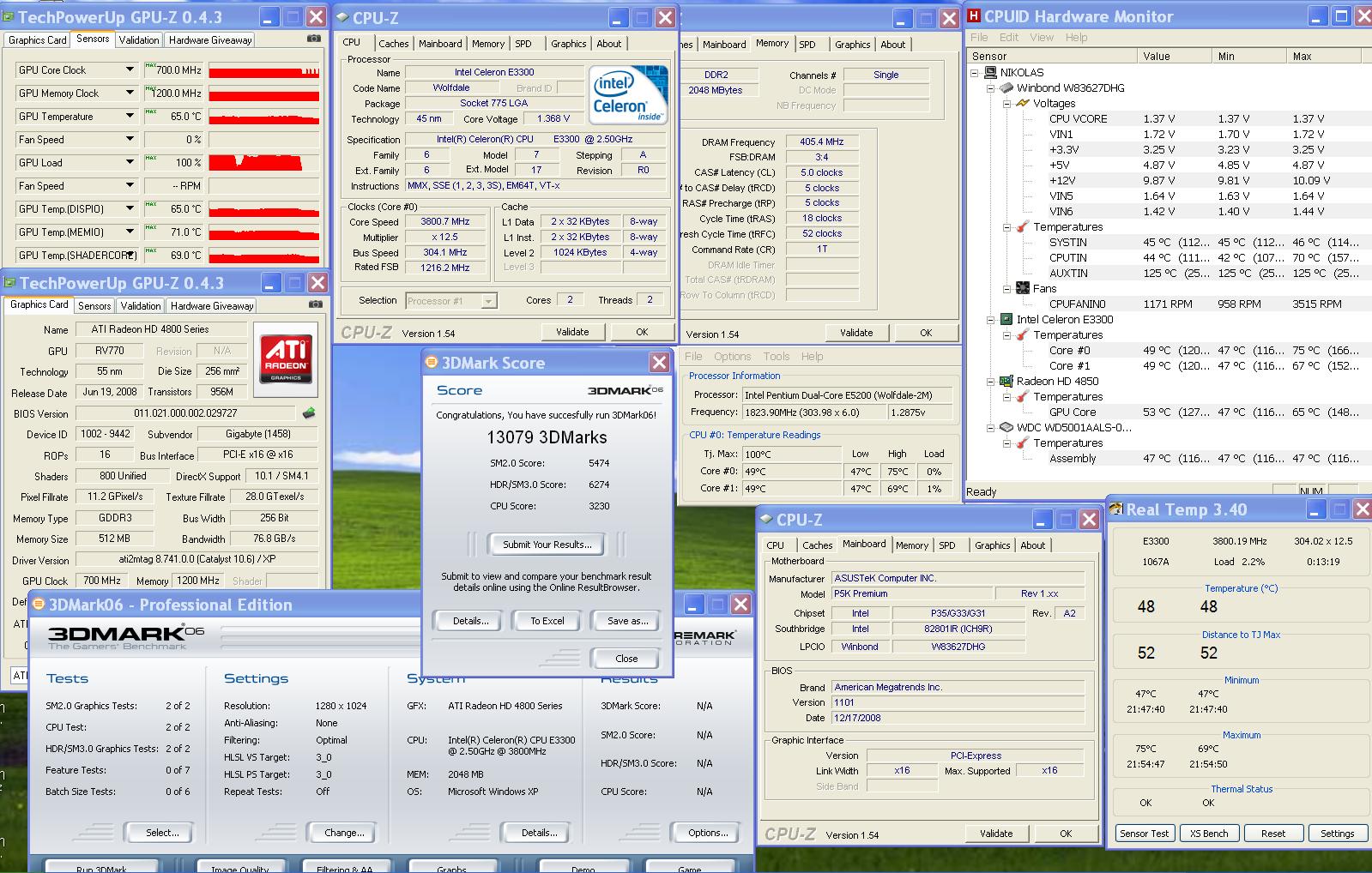

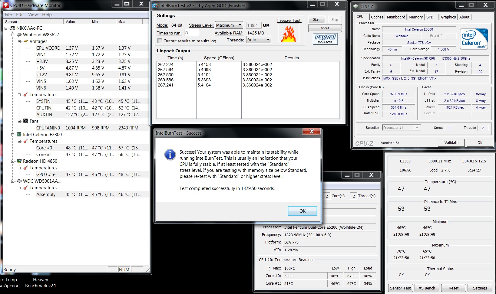

lionheart75 Δημοσ. 19 Ιουνίου 2010 Δημοσ. 19 Ιουνίου 2010 Η P5K έχει μεγάλο Vdroop ακόμα και με ενεργοποιημένο το Loadline Calibration. Οπότε μην φοβάσαι να δώσεις μπόλικο ρεύμα στο CPU, άσε που αν υπάρχει ικανοποιητική ψύξη δεν καταλαβαίνουν τίποτα αυτοί Τhanks george. Μέχρι στιγμής είμαστε αισίως στα 3800mhz με 1,37v. Μax temps με intel burn test (maximum stress level) 66-67 με hwmonitor και core temp ενώ το real temp 69-70. Ποιό λέει την αλήθεια τελικά? Επίσης το core temp τον βλέπει σαν E5200 προφανώς λόγω του ότι και οι δύο είναι wolfdale ίδιας αρχιτεκτονικής.
euklidis Δημοσ. 19 Ιουνίου 2010 Δημοσ. 19 Ιουνίου 2010 Τhanks george.Μέχρι στιγμής είμαστε αισίως στα 3800mhz με 1,37v. Μax temps με intel burn test (maximum stress level) 66-67 με hwmonitor και core temp ενώ το real temp 69-70. Ποιό λέει την αλήθεια τελικά? Επίσης το core temp τον βλέπει σαν E5200 προφανώς λόγω του ότι και οι δύο είναι wolfdale ίδιας αρχιτεκτονικής. Βαλε κανενα παγακι και εσυ να παει παραπανω... Αυτο ειναι με μπανανα P5K.... Άκυρο Link/cache/screenshot/1081053.png Απο temps πιο σωστο ειναι το BIOS αλλα αν εχεις θερμομετρο σιγουρα αυτο θα ειναι το πιο σωστο
lionheart75 Δημοσ. 19 Ιουνίου 2010 Δημοσ. 19 Ιουνίου 2010 Που να το βρώ το θερμόμετρο τώρα ρέι...! Βασικά θέλω το καλύτερο δυνατό o/c για 24/7. Γιαυτό ψάχνομαι με ρεύματα και θερμοκρασίες. Αν και οι 70 βαθμοί (αν ισχύουν), καλά είναι καλοκαιριάτικα. Άλλωστε τον ψύχει μια ταπεινή hyper 101 των 12 ευρώ, την οποία την έχω βάλει στο oprtimal στο bios προκειμένου να παίζει απο 900+ έως 2100 rpm, ανάλογα το load, ώστε το δυνατόν να μην ακούγεται και μου την σπάει το 80άρη φουρφούρι της. Αν την βάλω performance mode βαράει μόνιμα 3000+ rpm και την ψιλο-ακούς.

lionheart75 Δημοσ. 21 Ιουνίου 2010 Δημοσ. 21 Ιουνίου 2010 Η 4850 φυσάει Δεν σκοπεύω να την πειράξω την κάρτα 700/1200 τα βγάζει χωρίς artifact αν και την δουλεύω 700/1150 σε κάπως απαιτητικά games. Πώς σας φαίνονται οι θερμοκρασίες της? Βασικά με ενδιαφέρουν οι θερμοκρασίες των μνημών περισσότερο (MEMIO) και shader γιατι απο core δεν μασάει. To celeroni δεν το ανεβάζω άλλο καθώς στα 3900mhz (1,416vcore real), έβγαζε το ίδιο και λίγο λιγότερο score ενώ στα 3800 μόνιμα 13k. Σαν τα παραπάνω mhz να είναι κούφια και μου φαίνεται ότι ο cpu έχει φτάσει στα όρια απόδοσης του. Εκτός και αν δεν κάνω κάτι σωστά.... Oρίστε και τα 13k πάντως.
caution Δημοσ. 21 Ιουνίου 2010 Δημοσ. 21 Ιουνίου 2010 Το καβάτζωσες το 13k - welldone Όσο για το μικρότερο score με μεγαλύτερο clock - ή πολύ κακό run ή κανένα τρελό instability στα cpu tests :/
