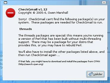

DIMITRISG Δημοσ. 15 Νοεμβρίου 2007 Δημοσ. 15 Νοεμβρίου 2007 εγκατεστησα το kcheckgmail αλλα δεν μπορω να το κανω να ανοιγει το firefox και οχι το konqueror γιατι ο konqueror δεν ειναι σε ολα συμβατος με το gmail στις ρυθμισεις εχει alt browser και γραφω firefox %u αλλα μου ανοιγει τον konqueror οτι και να γραψω (/usr/bin/mozila-firefox, /usr/bin/firefox) ετσι ειπα να δοκιμασω ενα αλλο το checkgmail αλλα δεν μπορω να το τρεξω , λειπει καποιο πακετο threads το οποιο δεν το βρισκω-phgq πηγα και στο site που λεει. Επισης στο site checkgmail στα requirements τα εχω ολα. εχω για κανα δυο μια αμφιβολια γιατι το ονομα του πακετου που γραφει δεν ειναι ακριβως το ιδιο με αυτο που εχω αλλα φαινεται να ειναι το αντιστοιχο
firewalker Δημοσ. 15 Νοεμβρίου 2007 Δημοσ. 15 Νοεμβρίου 2007 Τι perl έχεις; Στο /usr/lib/perl5/site_perl/ τι υπάρχει; Αν έχεις την perl 5.8.8 και στον παραπάνω φάκελο υπάρχει ο φάκελος current και ο 5.8.8 και ο 5.8.8 είναι άδειος δώσε την εντολή ln -s current 5.8.8 αφού πρώτα σβήσεις τον φάκελο 5.8.8
firewalker Δημοσ. 15 Νοεμβρίου 2007 Δημοσ. 15 Νοεμβρίου 2007 Τι διανομή έχεις; Ίσως πρέπει να κάνεις recompile την Perl.
DIMITRISG Δημοσ. 15 Νοεμβρίου 2007 Μέλος Δημοσ. 15 Νοεμβρίου 2007 εχω Mandriva 2008. μηπως να βγαλω τα πακετα perl και να τα ξαναβαλω;
