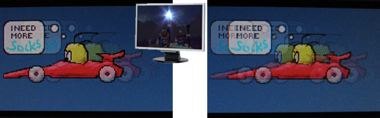

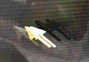

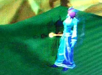

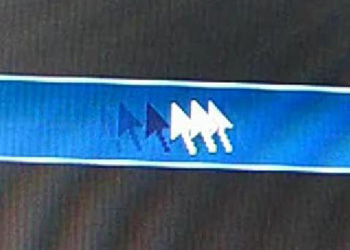

osalonikios Δημοσ. 7 Νοεμβρίου 2007 Δημοσ. 7 Νοεμβρίου 2007 Στα παιχνίδια ναι, αλλά όπως είπαμε πλέον δεν υπάρχει τέτοιο πρόβλημα. Μπορείς να ρίξεις και μία ματιά εδώ για την ιστορία. Αλλο το Input_lag (που οφείλεται σε επεξεργασια της εικόνας πριν την προβολή της και αν υπάρχει ενοχλεί ΜΟΝΟ στα πολύ γρήγορα παιχνίδια) και άλλο το ghosting που προκαλείται απο τον αργό χρόνο απόκρισης των κρυστάλλων του πάνελ. Για να μην πω παραπάνω, θα πω ότι από 16ms και κάτω είναι ολόιδια τα πράγματα, από εκεί και πέρα είναι θέμα ψυχολογίας... Οι πρώτες εικόνες είναι απο την LG L226WTQ με 2ms χρόνο απόκρισης, και οι άλλες εικόνες και το βίντεο απο την Dell 2407WFP-HC με 6ms. Αν εσυ το θεωρεις θέμα ψυχολογίας τι να πω... http://video.google.com/videoplay?docid=4580166121612925274&hl=en

osalonikios Δημοσ. 7 Νοεμβρίου 2007 Δημοσ. 7 Νοεμβρίου 2007 Χαχαχαχα... Ειδικά 6ms - 2ms, μην σου πω ότι τα 6ms είναι πιο γρήγορα... Μη λες τέτοια πράγματα γιατί αποπροσανατολίζεις το κόσμο. Αν δηλαδή σε βάλω να δουλέψεις σε κάποια monitors, θα μου βρεις στο περίπου το χρόνο απόκρισης? Με το μάτι πάντα... Δεν έβαλα τις εικόνες σαν σύγκριση 2-6ms αλλά για να σου δείξω πως ΟΛΕΣ οι tft έχουν ghosting, άλλες λιγότερο (2-5ms) και άλλες περισσότερο (8-16ms). Σε άλλους γίνεται αντιληπτο και τους ενοχλεί και άλλοι δεν το καταλαβαίνουν (λόγω μη πολύ καλης όρασης) ή το συνηθίζουν. Για το ποιος αποπροσανατολίζει τον κόσμο νομίζω οι εικόνες τα λένε όλα...

osalonikios Δημοσ. 7 Νοεμβρίου 2007 Δημοσ. 7 Νοεμβρίου 2007 Oι εικόνες ειναι απο τα παρακάτω άρθρα http://www.behardware.com/articles/689-3/22-inch-lcd-monitors-the-3rd-wave.html http://www.tftcentral.co.uk/articles/dell_2407wfp-hc.htm
