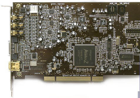

Καλησπέρα θα ήθελα τη βοήθεια σας, έχω την audigy 2 platinum ex με το external panel
Το μοντέλο της κάρτας είναι :sb0280 και του εξωτερικού panel :sb0290
έχω κατεβάσει από το site της sound blaster τους τελευταίους Drivers αλλά παρόλα αυτά ενώ η κάρτα δουλεύει κανονικά το εξωτερικό κουτί δεν δουλεύει. όλες οι εισόδου της κάρτας βρίσκονται πάνω στο εξωτερικό κουτί και αυτό είναι μεγάλο πρόβλημα.

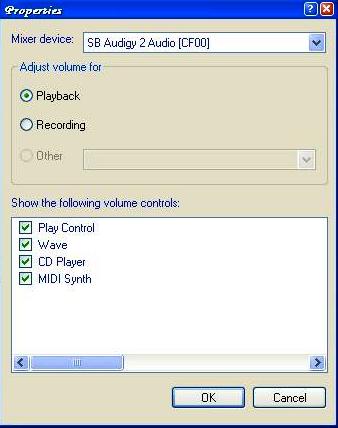

κανονικά στο mixer θα έπρεπε να έχω ρυθμίσεις για γραμμή εισόδου για μικρόφωνο και διάφορα άλλα ενώ εγώ έχω μόνο αυτά που βλέπετε στις παρακάτω εικόνες.
ξέρει κανείς τι μπορεί να φταίει και δεν μου αναγνωρίζει το εξωτερικό κουτί?

Έχει τροφοδοτικό το εξωτερικό panel? Αν ναι, ίσως αυτό να κάηκε...
Επίσης, η δική μου Audigy 2 ZS έχει μέσα στο φάκελλο των προγραμμάτων μια εφαρμογή "Creative Diagnostics", η δική σου το έχει; Αν ναι, τρέξε το μήπως και σου πει τι φταίει...
kalhspera kai pali oxi den to exei to creative diagnostic, psaxnw na to vrw sto net alla tipota. kai dystyxws den exei ekswteriko trofodotiko h karta, ara sigoyra kati alo ftaiei. alla ti?
