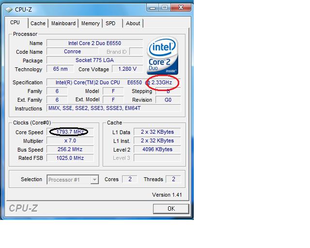

klog Δημοσ. 24 Οκτωβρίου 2007 Δημοσ. 24 Οκτωβρίου 2007 Επειδή μπορεί να κάνω κάτι λάθος ή να μην έχω καταλάβει κάτι καλά μπορείτε να με βοηθήσετε με το παρακάτω.... Η ταχύτητα δεν θα έπρεπε να είναι και αυτή 2,33Ghz????
pappous_soulis Δημοσ. 24 Οκτωβρίου 2007 Δημοσ. 24 Οκτωβρίου 2007 Xμμ... Πείραξες τις ρυθμίσεις στο BIOS μήπως? Ποια μητρική έχεις στο PC? Το πρόβλημα σου είναι οτι το FSB (όπως δείχνει το screenshot) είναι στα 256mhz αντί για 333mhz που είναι το default. Νομίζω οτι είναι το speedstep της Intel,αλλά απ'ότι ήξερα,αυτό ανεβοκατεβάζει αυτόματα τον multiplier,όχι το FSB...
klog Δημοσ. 24 Οκτωβρίου 2007 Μέλος Δημοσ. 24 Οκτωβρίου 2007 Xμμ...Πείραξες τις ρυθμίσεις στο BIOS μήπως? Ποια μητρική έχεις στο PC? Το πρόβλημα σου είναι οτι το FSB (όπως δείχνει το screenshot) είναι στα 256mhz αντί για 333mhz που είναι το default. Νομίζω οτι είναι το speedstep της Intel,αλλά απ'ότι ήξερα,αυτό ανεβοκατεβάζει αυτόματα τον multiplier,όχι το FSB... όχι bios δεν έχω πειράξει,η μητρική όντως διαπιστώνω στο θέμα της FSB πως υποστηρίζει ως τα 1066 και όχι τα 1333 του επεξεργαστή. Η ταχύτητα όμως δεν θα έπρεπε να είναι 2,33 με fsb ως εκεί που υποστηρίζει η μητρική??
Mars_ Δημοσ. 24 Οκτωβρίου 2007 Δημοσ. 24 Οκτωβρίου 2007 Αφου υποστηριζει μεχρι 1066 η μητρικη θα επρεπε νa βλεπει τον cpu 266Mhz χ 7 = 1,86GHz σιγουρα δεν θελει κανα bios update; ποια ειναι;
pappous_soulis Δημοσ. 24 Οκτωβρίου 2007 Δημοσ. 24 Οκτωβρίου 2007 Aπ'τη στιγμή που η μητρική σου υποστηρίζει μέχρι και 1066,αναγκαστηκά περιορίζει τον επεξεργαστή. Να τα πω πιο λιανά,όταν λέει "Rated FSB" 1066,τότε το "Bus Speed" θα είναι στα 266mhz. Όταν το rated FSB είναι στα 1333,τότε το bus speed θα είναι στα 333mhz. Τώρα,η συχνότητα του επεξεργαστή προκύπτει απ'τον πολλαπλασιασμό του multiplier επι του bus speed. Ο επεξεργαστής σου έχει multiplier 7 και bus speed 333mhz. Έτσι έχουμε 7x333=2331mhz ή 2,33ghz.. Στην δικιά σου μητρική έχει multiplier 7 αλλά το bus speed περιορίζεται στα 256. 7x256=1792mhz ή 1,79ghz. Τώρα έχεις τρεις επιλογές. Ή να κάνεις overclock,ή να αλλάξεις mobo,ή να τ'αφήσεις ως έχει. Αφου υποστηριζει μεχρι 1066 η μητρικη θα επρεπε νa βλεπει τον cpu 266Mhz χ 7 = 1,86GHzσιγουρα δεν θελει κανα bios update; ποια ειναι; Και τι διαφορά θα δει απ'τα 1,79 στα 1,86? Εδώ θα έπρεπε να τρέχει στα 2,33...
klog Δημοσ. 24 Οκτωβρίου 2007 Μέλος Δημοσ. 24 Οκτωβρίου 2007 Aπ'τη στιγμή που η μητρική σου υποστηρίζει μέχρι και 1066,αναγκαστηκά περιορίζει τον επεξεργαστή. Να τα πω πιο λιανά,όταν λέει "Rated FSB" 1066,τότε το "Bus Speed" θα είναι στα 266mhz. Όταν το rated FSB είναι στα 1333,τότε το bus speed θα είναι στα 333mhz. Τώρα,η συχνότητα του επεξεργαστή προκύπτει απ'τον πολλαπλασιασμό του multiplier επι του bus speed. Ο επεξεργαστής σου έχει multiplier 7 και bus speed 333mhz. Έτσι έχουμε 7x333=2331mhz ή 2,33ghz.. Στην δικιά σου μητρική έχει multiplier 7 αλλά το bus speed περιορίζεται στα 256. 7x256=1792mhz ή 1,79ghz. Τώρα έχεις τρεις επιλογές. Ή να κάνεις overclock,ή να αλλάξεις mobo,ή να τ'αφήσεις ως έχει. Και τι διαφορά θα δει απ'τα 1,79 στα 1,86? Εδώ θα έπρεπε να τρέχει στα 2,33... ΄ Σε ευχαριστώ . ήσουν σαφέστατος , κατανοητός και άμεσος.

Vatos_locos Δημοσ. 24 Οκτωβρίου 2007 Δημοσ. 24 Οκτωβρίου 2007 EIST enable or disable ? Δώσε με το χέρι Fsb 333 και τελειωσε η ιστορία κανε Disable και το EIST και καλο βραδυ

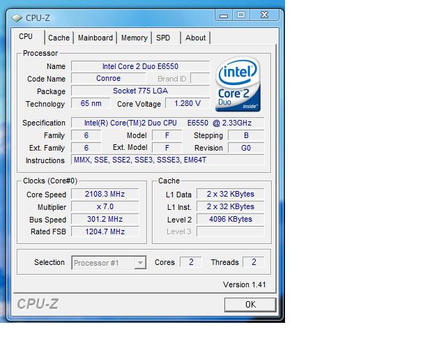

klog Δημοσ. 25 Οκτωβρίου 2007 Μέλος Δημοσ. 25 Οκτωβρίου 2007 EIST enable or disable ? Δώσε με το χέρι Fsb 333 και τελειωσε η ιστορία κανε Disable και το EIST και καλο βραδυ Τελικά καρφωτά κατάφερα να το φτάσω ως το 2,10ghz. Μετά απο το 301-302 Bus δεν ξεκινούσε ,κολούσε και ήθἒλε κλείσιμο απο το ρεύμα. Δε βαρίεσαι κάτι είναι και αυτό. Το ΕIST δεν το βρήκα ως επιλογή εκτός αν το έχει η ASROCK αλλιώς. Tnx

klog Δημοσ. 25 Οκτωβρίου 2007 Μέλος Δημοσ. 25 Οκτωβρίου 2007 Πρόσεχε μόνο μην κάψεις την μητρική σου Εχεις καλό τροφοδοτικό τουλάχιστον? ENERMAX LIBERTY 620W Το οτι ανοίγει ο Η/Υ μετά από το overclocking δεν σημαίνει οτι δουλεύει και σωστά. Πρόσεξε τις επόμενες μέρες αν η συμπεριφορά του είναι σωστή ή κάνε κάποιο stress test. Η μητρική σου δεν νομίζω να είναι και πολύ απόδοτική στο overclocking. όντως υπάρχουν και καλύτερες.Θα παρατηρήσω συμπεριφορά και θα δούμε.Πάντως εχθές για κάνα δύωρο setαρισμένο στα 2,10 δεν μου έδειξε να έχει κάποιο πρόβλημα. Είναι όμως overclocking ?Πρακτικα ο επεξεργαστής δεν έχει ξεπεράσει την ονομαστική του ταχύτητα.
