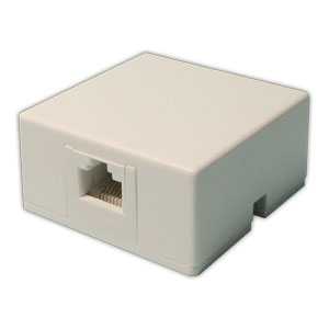

Γιάννης Platano Δημοσ. 22 Οκτωβρίου 2007 Μέλος Δημοσ. 22 Οκτωβρίου 2007 Σας ευχαριστω.Εξωτερικα πριζακια τι ειναι ????
Γιάννης Platano Δημοσ. 22 Οκτωβρίου 2007 Μέλος Δημοσ. 22 Οκτωβρίου 2007 Θηλυκά για rj45. Π.χ. Δηλαδη συνδεουμε τα χρωματιστα καλωδια στο "κουτι" και το συνδεουμε ολο μαζι σε RJ45?? Ευχαριστω.
Sta Δημοσ. 22 Οκτωβρίου 2007 Δημοσ. 22 Οκτωβρίου 2007 Δηλαδη συνδεουμε τα χρωματιστα καλωδια στο "κουτι" και το συνδεουμε ολο μαζι σε RJ45?? Ευχαριστω. Ναι συνδέεις τα καλώδια στο κουτί, γράφει στα σημεία σύνδεσης μάλιστα τα χρώματα. Από τη πρίζα φεύγει κανονικά το καλώδιο.
Γιάννης Platano Δημοσ. 22 Οκτωβρίου 2007 Μέλος Δημοσ. 22 Οκτωβρίου 2007 Ναι συνδέεις τα καλώδια στο κουτί, γράφει στα σημεία σύνδεσης μάλιστα τα χρώματα. Από τη πρίζα φεύγει κανονικά το καλώδιο. Ευχαριστω.Αρκετα εξυπηρετικο.
