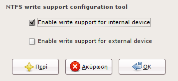

Freakster Δημοσ. 23 Οκτωβρίου 2007 Δημοσ. 23 Οκτωβρίου 2007 Sosto! (gt den gyrnaei se ellinika? :S tespa) Thanx gia to tip! Tora leitoyrgei mia xara! An thymatai kaneis kai de varietai na grapsei pos tha allakso dikaiomata se ena partition pou exei endeiksi root? Misi ora psaxno kai de vrisko. thelo na min mporo na grapso i diagrpaso sto partition me ta windows. Episis wtf is up me ta xromata sta avi arxeia mou? :S
sotos65 Δημοσ. 23 Οκτωβρίου 2007 Δημοσ. 23 Οκτωβρίου 2007 Δεν κατάλαβα, να γράφεις θέλεις ή να μη γράφεις στα ntfs partitions; Τέλος πάντων, ασχέτως τι θέλεις, μπορείς να το ρυθμίσεις και αυτό πολύ εύκολα εγκαθιστώντας το ntfs-config που θα βρεις επίσης στο synaptic. Όταν το βάλεις θα το βρεις μετά στο "εργαλεία συστήματος" (ή system tools αν το έχεις στα αγγλικά) στο μενού με τις εφαρμογές. ΥΓ. Για τα χρώματα στα avi, δοκίμασε και με άλλο media player. Πχ τον mplayer (θα τον βρεις στο synaptic, ή στο add remove software, αν δεν τον έχεις βάλει ήδη).
