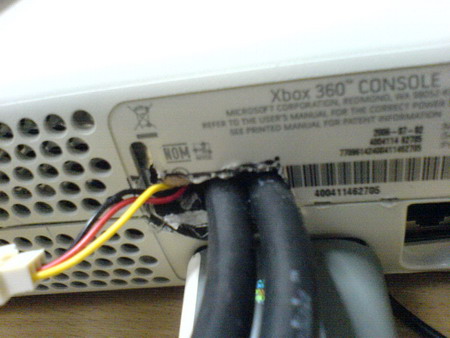

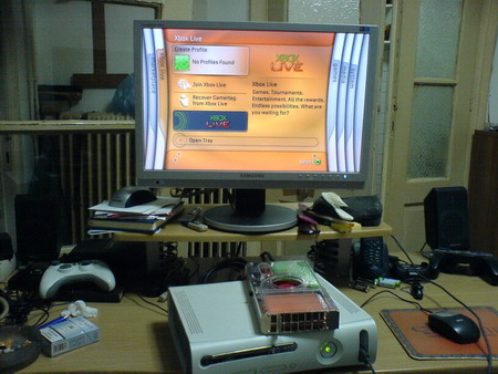

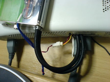

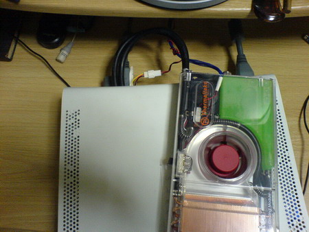

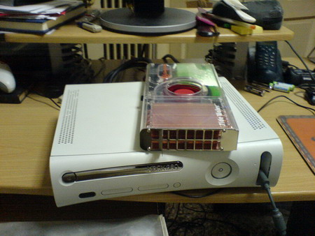

geoal1973 Δημοσ. 14 Οκτωβρίου 2007 Δημοσ. 14 Οκτωβρίου 2007 λοιπον παιδια επειδη βαρεθηκα να ακουω φιλους και γνωστους κονσολαδες να παραπονιουνται για τα ανεπαλληλα και σπαστικα ring of death των Xbox 360 που εχουν αποφασισα να ασχοληθω και εγω με το αθλημα ωστε να δω τι ακριβως φταιει και πως μπορει να διορθωθει. Πριν απο 2 εβδομαδες λοιπον αγορασα ενα μεταχειρισμένο Xbox 360 με τσιπ ωστε να μπορεσω να δοκιμασω και αντιγραφα NTSC οπου λογω 60ΗΖ το προβλημα ειναι εντονοτερο. Λοιπον με το που πηρα στα χερια μου το μηχανημα εβγαζε αλλεπάλληλα ring of death και δεν ελεγε να δουλεψει με τιποτα, και ετσι αναγκαστηκα να το ανοιξω ωστε να καταλαβω τι γινετε. Το ανοιξα λοιπον και παρατηρησα το αισχρο συστημα ψυξης (μια αλουμινενια ψυκτρα της πλακας χωρις ανεμηστηρα και με το DVD ακριβως απο πανω της) που εβαλε η Microsoft ειδικα στο τσιπ γραφικων το οποιο ειναι ενα δικεφαλο τερας (ειναι ουσιαστικα ενας πυρηνα ΑΤΙ Χ1900 και ενα τσιπσετ northbridge σε ενα τσιπ) το οποιο ψυνετε στην κυριολεξια με το που αναβει η κονσολα. Η ψυξη του κεντικου επεξεργαστη ειναι σε καλυτερη μοιρα με μια χαλκινη με heatpipe ψυκτρα αλλα και παλι η ελλειψη ανεμηστηρα ειναι φανερη μια και σε μερικα λεπτα δεν μπορεις να την ακουμπισεις επειδη καιει (68 βαθμους μετρησα πανω στην ψυκτρα φανταστητε τι γινοταν στον πυρηνα του επεξεργαστη). Αρχικα λοιπον επρεπε να κανω το μηχανημα να κανει boot ωστε να βεβαιωθω οτι λειτουργει. Ο ποιο σιγουρος τροπος ειναι να το αφησεις να σηκωσει θερμοκρασια (αυτο και αν δεν ειναι ανωμαλια!!!!) ετσι λοιπον το αφησα σε ring of death μεχρι που ακουσα τους ανεμηστηρες να σηκωνουν τερμα στροφες και ακουμπωντας τις ψυκτρες καταλαβα οτι το μηχανημα ψηνοταν και ετσι εκλεισα το ρευμα για λιγο και πατησα το κουμπι στο joypad ωστε να ανοιξει το μηχανημα το οποιο πραγματικα bootαρε. Ακολουθως το εσβησα ξανα και εκανα μια πατεντα σαν το x-clamp mod το οποιο τελικα αν βελτιωνει την επαφη των τσιπ με τις ψυκτρες τελικα δεν λυνει το προβλημα που ειναι η απαγωγη της θερμοτητας πανω απο τις ψυκτρες. Λυση στο προβλημα αυτο εδωσε ενας 120αρης ανεμηστηρας ο οποιος εριξε την θερμοκρασια στις ψυκτρες στους 41 βαθμους και φυσικα το XBOX επαιζε ωρες ατελειωτες ετσι χωρις το παραμικρο προλημα αλλα φυσικα ολα αυτα με ολα χυμα πανω στο γραφειο γιατι το να προσαρμοσεις μεγαλο ανεμηστηρα μεσα στο ΧΒΟΧ 360 και να το κλεισεις ειναι αδυνατο . Ως παλιος overclocker και εχοντας κανει τα παντα στην ψυξη των PC (απο υδροψυξη ως phase) και βλεποντας τα πολυ στενα περιθωρια για καποια αεροψυκτρα που θα εκανε δουλεια καταλαβα η μονη αξιοπιστη και μονιμη λυση ειναι η υδροψυξη. Εκανα μια ερευνα και ειδα οτι και αλλοι εχουν κανει τετοιες προσπαθειες αλλα εγω ηθελα κατι κομψο και ευκολα μετακινησιμο. Η λυση δοθηκε με το Tide water της Thermaltake το οποιο ειναι για καρτες γραφικων και εχει πολυ λεπτο μπλοκ ωστε να χωρα κατω απο το DVD (15 χιλοστα ειναι το υψος της μαμας ψυκτρας) αλλα εχει και λεπτους σωληνες ωστε να ειναι ευκολη η οδευση του εξω απο το σασι του 360. Φυσικα η δυσκολιες του ολου εγχειρηματος ηταν πολλες και χρειαστηκαν αρκετες επεμβασεις στο σασι αλλα και σε διαφορα εξαρτηματα μεσα στο 360 αλλα το μεγαλυτερο προβλημα ηταν η τοποθετηση του μπλοκ και το σφιξιμο του στο τσιπ γραφικων μια και οπως προανεφερα ειναι 2 πυρηνες σε ενα τσιπ και ο ενας μαλιστα ειναι στην ακρη του τσιπ και οχι στο κεντρο. Επισης τα βιδακια δεν επρεπε να ξεπερναν τα 15 ψιλιοστα σε υψος. Φυσικα με λιγη μελετη σωστη σκεψη και λογω εμπειριας ολα ξεπεραστηκαν και τελικα το μπλοκ μπηκε σωστα και δουλεψε τελεια. Το τελευταιο που προσθεσα μια και με το τσιπ γραφικων ειχα καθαρισει ειναι ενας 60αρης ανεμηστηρας (εκει να δειτε πατεντα και κοφτης που επεσε) ο οποιος τοποθετηθηκε μπροστα στην ψυκτρα του επεξεργαστη και φυσικα βοηθησε παρα πολυ στο να πεσει η θερμοκρασια του επεξεργαστη. Απο δοκιμες που εκανα με κλειστο το πατενταρισμενο 360 με χαρα ειδα οτι το μηχανημα δουλεψε 3 ωρες σερι και η θερμοκρασια του αερα απο τους ανεμηστηρες στο πισω μερος επεσε κατακορυφα και φυσικα το μηχανημα κανει boot πλεον χαλαρα και καθε φορα. Τελος τα ring of death για αυτο το ΧΒΟΧ 360.

geoal1973 Δημοσ. 14 Οκτωβρίου 2007 Μέλος Δημοσ. 14 Οκτωβρίου 2007 ναι φυσικα την εβγαλα γιατι αν δεις δεν υπαρχει χωρος για τιποτα κατω απο το DVD. Αυτο δημιουργει και το προβλημα της υπερθερμανσης. Φαντασου μια πολυ κακη αλουμινενια ψυκτρα χωρις ανεμηστηρα και ενα DVD ζεστο ακριβως απο πανω της με μονη παριγορια για ολο το συστημα 2 ανεμιστηρακια για ολο το συστημα και αυτα μακρια απο τα επιμαχα σημεια. Η θερμοκρασια που μετρησα στο πλαι του waterblock ηταν 35 βαθμοι και στην ψυκτρα του επεξεργαστη μετα την προσθηκη του ανεμηστηρα 44 βαθμοι. Απο οτι φαινετε αυτο το XBOX 360 θα ζησει πολλα και καλα χρονια.

timekeeper Δημοσ. 14 Οκτωβρίου 2007 Δημοσ. 14 Οκτωβρίου 2007 ναι φυσικα την εβγαλα γιατι αν δεις δεν υπαρχει χωρος για τιποτα κατω απο το DVD. Αυτο δημιουργει και το προβλημα της υπερθερμανσης. Φαντασου μια πολυ κακη αλουμινενια ψυκτρα χωρις ανεμηστηρα και ενα DVD ζεστο ακριβως απο πανω της με μονη παριγορια για ολο το συστημα 2 ανεμιστηρακια για ολο το συστημα και αυτα μακρια απο τα επιμαχα σημεια. Η θερμοκρασια που μετρησα στο πλαι του waterblock ηταν 35 βαθμοι και στην ψυκτρα του επεξεργαστη μετα την προσθηκη του ανεμηστηρα 44 βαθμοι. Απο οτι φαινετε αυτο το XBOX 360 θα ζησει πολλα και καλα χρονια. Κορυφή!! Η επιφάνεια του μπλοκ φτάνει για να καλύψει όλη την GPU; P.S. Πολύ ωραία η οθόνη σου. Τι μάρκα είναι;
geoal1973 Δημοσ. 14 Οκτωβρίου 2007 Μέλος Δημοσ. 14 Οκτωβρίου 2007 Κορυφή!! Η επιφάνεια του μπλοκ φτάνει για να καλύψει όλη την GPU; P.S. Πολύ ωραία η οθόνη σου. Τι μάρκα είναι; ναι ισα-ισα εφτασε αλλα το προβλημα ηταν η ιδιαιτεροτητα του τσιπ που ειχε τον δευτερο πυρηνα στην ακρη και το μπλοκ επρεπε να κατσει σε θεση που το εκανε ασυμμετρο με τις τρυπες στιριξης (δυστυχως δεν μου εκοψε να τροβηξω φωτο πριν το κλεισω βαριεμαι φοβερα να το ξανανοιγω). Η οθονη ειναι η Samsung 215tw και οντως ειναι πολυ καλη.

jimbrav Δημοσ. 14 Οκτωβρίου 2007 Δημοσ. 14 Οκτωβρίου 2007 νατα...βρηκαμε δουλεια :) μπραβο geoal1973 πολυ καλη δουλεια...αξιος... να ρωτησω με την σειρα μου....για το μπλοκ χρησιμοποιησες τις βιδες που ειχε το tide water ? η εβαλες αλλες? ρευμα του έδωσες απο μετασχηματιστη ?
