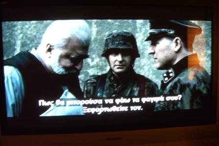

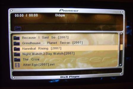

dtheof Δημοσ. 12 Οκτωβρίου 2007 Μέλος Δημοσ. 12 Οκτωβρίου 2007 Ευχάριστα τα νέα. Το firmware εγκαταστάθηκε κανονικά και οι υπότιτλοι ειναι σε καλό σημείο στην οθόνη. Στις φωτογραφίες φαίνονται οι υπότιτλοι με επιλογή 1917 sq (εικ.38) 512 el (εικ.39) και Russian (εικ.40) από το κεντρικό μενού. Κατά τη γνώμη μου η τελευταία επιλογή έίναι και η πιό καλή. Οι χαρακτήρες στο μενού δεν καλύπτουν ο ένας τον άλλο όπως φαίνεται και στις δύο φωτό του μενού. Μόνη παρατήρηση η απουσία του πολύ χρήσιμου (PAL/NTSC) screensaver. Φίλε zavlakas και πάλι ευχαριστώ για την βοήθεια.

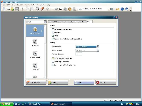

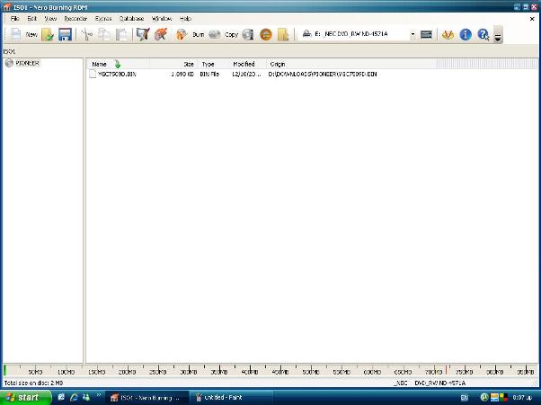

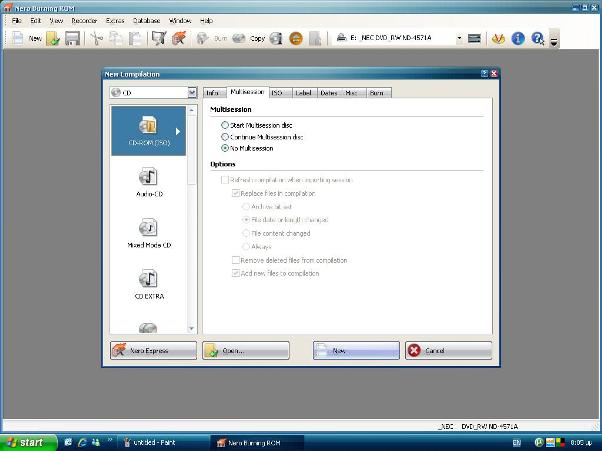

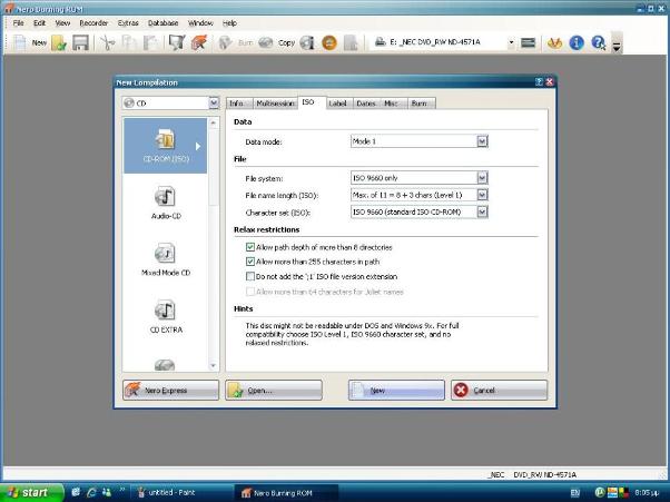

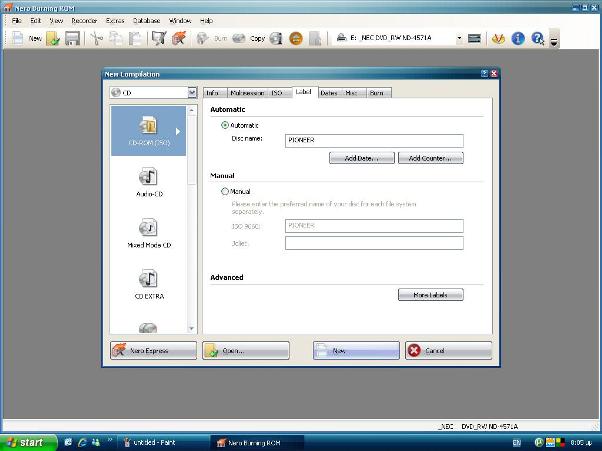

zavlakas Δημοσ. 13 Οκτωβρίου 2007 Δημοσ. 13 Οκτωβρίου 2007 Τι ρυθμισεις χρησιμοποιησες για την εγγραφη του firmware σε δισκακι? Σε screenshots, αν ειναι ευκολο... ...ή να εξαγεις τις ρυθμισεις του Nero και να τις κανεις upload εδω... ....ετσι για reference, για τους υπολοιπους χρηστες....
dtheof Δημοσ. 13 Οκτωβρίου 2007 Μέλος Δημοσ. 13 Οκτωβρίου 2007 Οι ρυθμίσεις που χρησιμοποίησα για το nero είναι σύμφωνα με την οδηγία για το 696 και ειναι οι ακόλουθες : How to burn and install the firmware: ------------------------------------- BURNING CD: 1. Launch Nero. 2. In the "New Compilation" pannel: - top left part, choose "CD" in the drop-down list - bottom left part, choose "CD-ROM (ISO)" in the icon list In tabs, choose following options: "Multisession" tab - "No Multisession" must be selected "ISO" tab - File name length: "Max of 11 = 8 +3 chars (ISO level 1)" - Format: "Mode 1" - Character set: "ISO 9660" - "Joliet": this option should be unchecked "Label" tab - Volume label - ISO 9660: "PIONEER" (without quotes) "Burn" tab - "Write" must be checked - "Finalize CD" MUST BE checked!! - Write Speed: "do not select the maximum speed but rather a less fast if possible"! - Write Method: "Disk-at-once" 3. Click on button "New". 4. In the right window, choose the file corresponding to firmware (ex: "YGC7509D.BIN") and drag&drop it in the window most to the left. 5. Choose the menu "Recorder\Burn Compilation..." 6. Launch burning using the "Burn" button. 7. When the burning is launched, please check the box "Verify written data", to be sure of the date written during this session. UPGRADING: 1. Turn on the player, and open the disc tray. 2. Put the Firmware Update Disc on the tray, and close the tray. 3. A screen will be displayed inviting you to push the "play" button to start the update. 4. The player will load the data, and the tray will open again. Remove the Firmware Update Disc from the tray now. Leave the tray open. The update process will complete in few minutes. 5. Wait until the update process finishes and the DVD logo is shown on the screen. Attention: DO NOT unplug the power cable or turn off the player during the update process. Ακολουθούν και φωτός από το nero8 (η εγγραφή έγινε σε PHILIPS CDRW)
