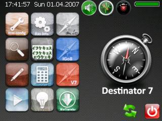

stefanos44 Δημοσ. 30 Μαΐου 2008 Δημοσ. 30 Μαΐου 2008 Επειδή ετοιμάζομαι κ εγώ για αγορά κ σκέφτομαι το συγκεκριμένο είναι εύκολα τα πράγματα ? Να κοιτάξω για κάποιο άλλο? Είναι υπόθεση 3 λεπτών αν έχεις κάρτα sd ή 10 λεπτών αν δεν έχεις... Κοίτα το δικό μου (σημερινή τροποποίηση του skin)
cafeblade Δημοσ. 30 Μαΐου 2008 Δημοσ. 30 Μαΐου 2008 ωραιος...εγω τελικα το εσπασα τωρα προσπαθω να κανω μια συντομευση και δεν μπορω... καλο σκιν... πως?

stefanos44 Δημοσ. 30 Μαΐου 2008 Δημοσ. 30 Μαΐου 2008 Καλησπέρα σε όλους. @fermat. Το miotransfer είναι απαραίτητο για τη μεταφορά αρχείων από και προς τη συσκευή. Κοίτα τα πμ σου... @cafeblade. Επίσης τα πμ... Όσον αφορά στη δημιουργία συντομεύσεων: Ας υποθέσουμε ότι θέλουμε να δημιουργήσουμε συντόμευση για το πρόγραμμα "programma". 1. Χρειαζόμαστε το miotransfer για να μεταφέρουμε τα αρχεία που θα προσθέσουμε, τροποποιήσουμε. Για να τροποιποιήσουμε τα ήδη υπάρχοντα αρχεία στην flash, τα μεταφέρουμε πρώτα στον υπολογιστή μέσω του miotrnasfer και τα αντιγράφουμε πάλι στη συσκευή... 2. Στον φάκελο script που βρίσκεται στο \My Flash Disk\ ανοίγουμε το αρχείο SysInfoSettings.ini και στο τέλος προσθέτουμε την εξής γραμμή: programma.ini 3. Στον φάκελο script δημιουργούμε ένα αρχείο programma.ini (δημιουργούμε ένα καινούργιο αρχείο .txt και το μετονομάζουμε σε programma.ini) 4. Στο αρχείο αυτό γράφουμε τα εξής: GLOBALSETTINGS ShowMessage = 0 X = 185 Y = 60 Width = 128 Border = 0 BackgroundColor = 000000 BackgroundBitmap = \My Flash Disk\Script\back.bmp BitmapOffsetX = X BitmapOffsetY = Y Refresh = 0 Distance = 0 ICONXPBUTTON Command = \My Flash Disk\programma.exe SizeNormal = 128 SizePushed = 128 ScaleAlpha = 100 IconNormal = \My Flash Disk\Script\programma.ico.ico ScaleAlpha = 100 IconPushed = \My Flash Disk\Script\programma.ico 5. Τοποθετούμε ένα εικονίδιο της επιλογής μας στον φάκελο sciprt (εδώ το έχουμε ονομάσει programma.ico) Επεξήγηση εντολών. Οι τιμές Χ, Υ ορίζουν τη θέση του εικονιδίου στην οθόνη. Όπου Χ είναι η θέση στον οριζόντιο άξονα (πχ. Χ=0 σημαίνει τέρμα αριστερά) και όπου Υ είναι η θέση στον κατακόρυφο άξονα (πχ. Υ=0 σημαίνει τέρμα πάνω) Width, Size Normal, SizePushed. Αφορούν στο μέγεθος του εικονιδίου. Εδώ χρησιμοποιήσαμε ένα εικονίδιο 128Χ128 pixels. Αν θέλετε μικρότερο, αλλάξτε τις τιμές (και τις 3). Φροντίστε μόνο το εικονίδιο να υποστηρίζει τα μεγέθη, όποια και αν είναι αυτά με ένα πρόγραμμα επεξεργασίας-δημιουργίας εικονιδίων. Ειδικότερα το sizeNormal ορίζει το μέγεθος του εικονιδίου όταν δεν το πατάμε και το SizePushed, το μέγεθος όταν το πατάμε. Αυτές οι τιμές δεν είναι απαραίτητο να είναι ίδιες. Μπορεί να θέλουμε άλλο μέγεθος όταν το πατάμε. Εδώ όμως έχουμε ορίσει να μην αλλάζει το μέγεθος ποτέ. ScaleAlpha Είναι το ποσοστό διαφάνειας του εικονιδίου (100=καθόλου διαφάνεια) Command Είναι η διαδρομή που βρίσκεται το εκτελέσιμο αρχείο της εφαρμογής για την οποία δημιουργούμε συντόμευση. Μπορεί να βρίσκεται ή στο \My Flash Disk\... ή στο \Storage Card\... Δεν χρειάζεται να αλλάξετε τις υπόλοιπες τιμές.
