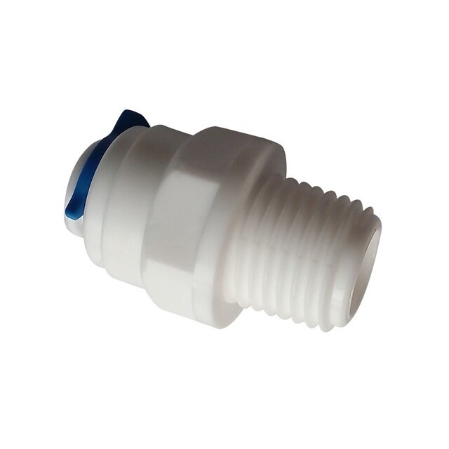

Ναι οκ τα φιλτρα απλα θελω κατου παγκου ,ποιο συστημα να παρω ?εδω δεν βγαζω ακρη
  Στις 10/3/2019 στις 2:29 ΜΜ, slk200gr είπε
Τα συγκεκριμένα τα έχω βάλει κάτω απ' τον πάγκο με βρυσάκι άνω πάγκου.
Μια ευθεία 1/4 βιδωτή σε 1/4 κουμπωτή θέλει εκεί που είναι τώρα το βρυσάκι τους.
