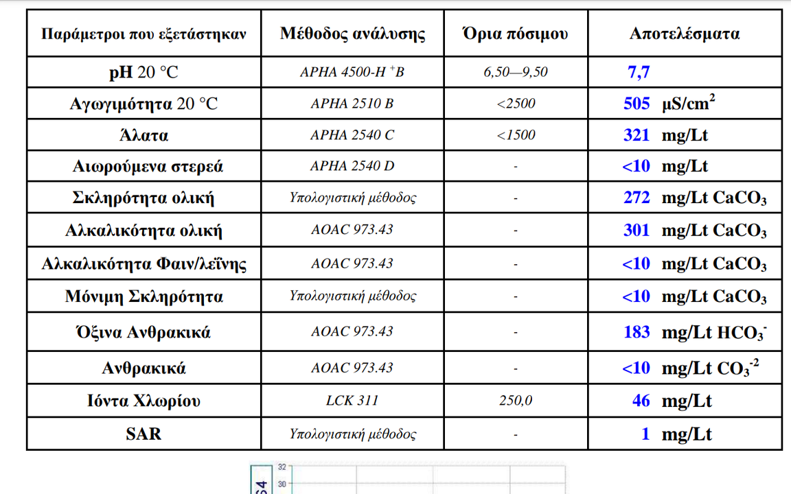

ghortman Δημοσ. 13 Ιουλίου 2018 Δημοσ. 13 Ιουλίου 2018 Παιδιά καλησπέρα, Έστειλα το νερό για χημική ανάλυση και μου ήρθαν τα παρακάτω αποτελέσματα τα οποία φάινονται φυσιολογικά εκ πρώτης. Πως τα βλέπετε οι επαϊοντες; Να ζητήσω την μέτρηση κάποιας άλλης παραμέτρου για την εξαγωγή ασφαλέστερων συμπερισμάτων; Μπορείτε να προτείνετε τυχόν δοκιμασμένο και αξιόπιστο φίλτρο (κάτω πάγκου θα προτιμούσα) ώστε να βελτιώσω την ποιότητα του νερού μου;
