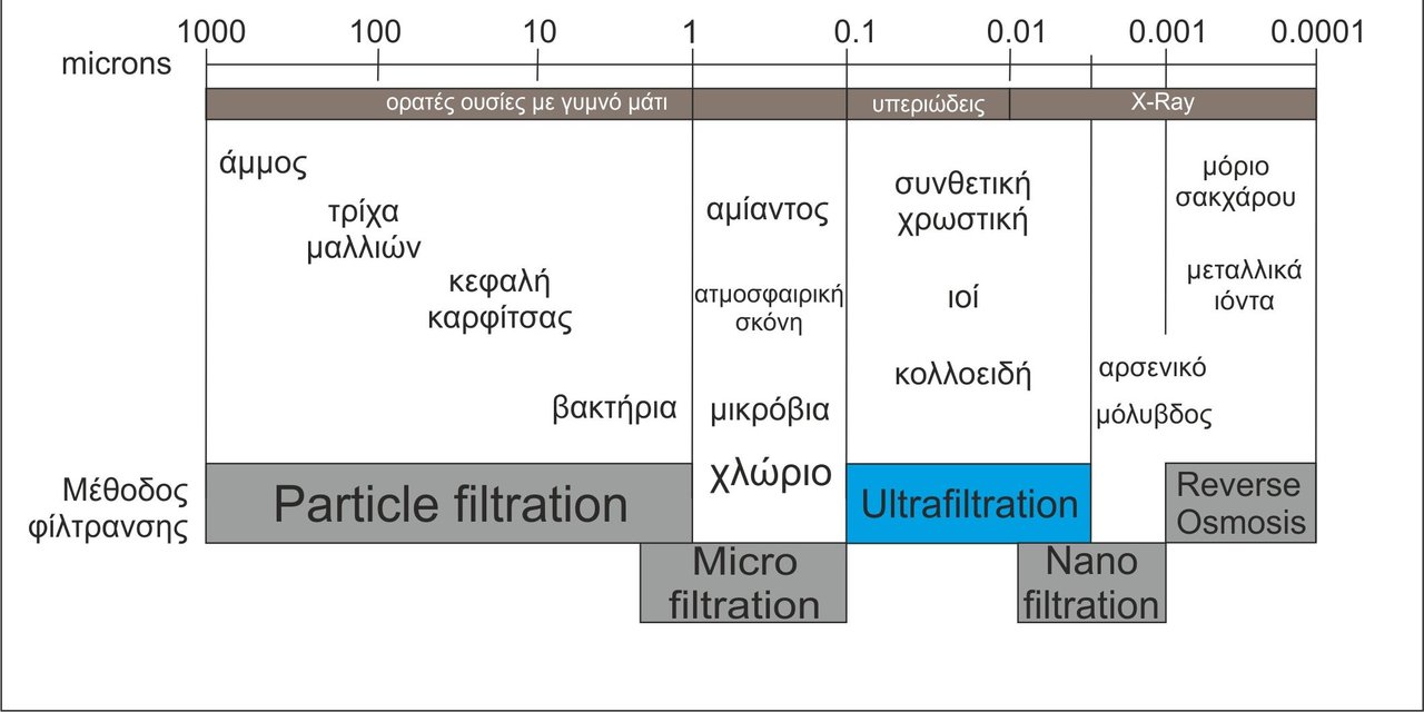

Joe22 Δημοσ. 13 Μαΐου 2018 Δημοσ. 13 Μαΐου 2018 Στις 9/1/2018 στις 6:12 ΜΜ, tarantules είπε Εαν θεωρείς τα 40 ευρώ περίπου που κοστίζει μια χημική ανάλυση σοβαρό έξοδο για σένα και τα βάζεις μπροστά από την υγεία σου τότε πάω πάσο. Εαν υποθετικά έκανες την χημική ανάλυση και σου έβγαζε πχ οτι το νερό είναι εντός προδιαγραφών αλλά δεν σου βελτιώνει σημαντικά την ποιότητα του νερού όσο ανέμενες , τότε δυστυχώς πληρώνεις τον κούκο για αηδόνι οπότε πετάς και τα λεφτά σου τζάπα. Υποτίθεται όταν ψάχνεις για φίλτρα , γνωρίζεις εκ των προτέρων τις απαιτήσεις σου και δεν μιλάς γενικά και αόριστα για ποιότητα νερού.Όλα τα φίλτρα που έχουν τις ελάχιστες διεθνείς πιστοποιήσεις βγάζουν (ή καλύτερα επιβάλεται να βγάζουν) ποιοτικό νερό.Το θέμα όμως είναι τι εσύ εννοείς ποιοτικό; Να σου αφαιρεί συγκεκριμένα πχ βαρέα μέταλλα; να αφαιρεί χλώριο; βακτήρια; τι ακριβώς; Δεν είναι όλα τα φίλτρα για όλες τις δουλειές. Επειδή ανέφερες παραπάνω για φίλτρο 0,2μm , δες ένα γράφημα που δείχνει ποιες ουσίες περνάνε από ποια διατομή πόρων του κάθε συστήματος φίλτρανσης. Ανάλογα το τι ζητάς να φιλτράρεις , παςκαι στο ανάλογο φίλτρο ή σύστημα φίλτρων. Καλησπέρα. Που και πως μπορούμε να κάνουμε μια αξιόπιστη ανάλυση του οικιακού νερού μας; Ευχαριστώ.
