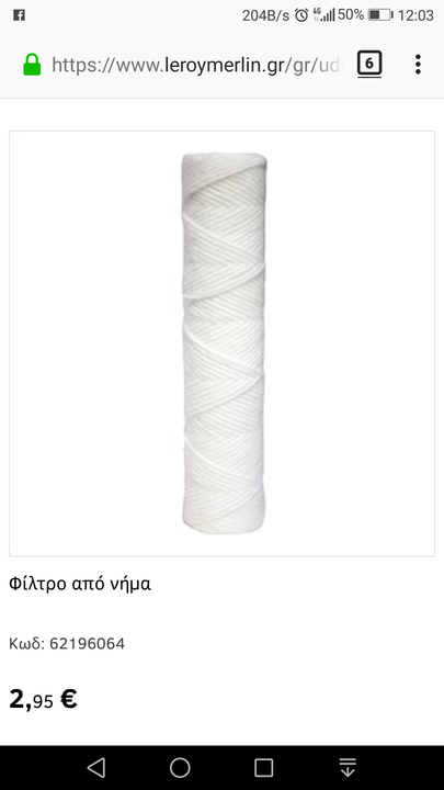

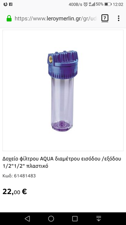

Επειδή τώρα τελευταία βλέπω διάφορα να επιπλέουν στο νερό βρύσης (Αθήνα, νότια προάστια) λέω.να πάρω ένα φίλτρο για κάτω από τον πάγκο. Με ενδιαφέρει κυρίως χώματα κλπ.
Έχω δει τα δύο παρακάτω. Επειδή δεν μπόρεσα να διαβάσω όλο το θέμα έχουμε καμία πρόταση;
