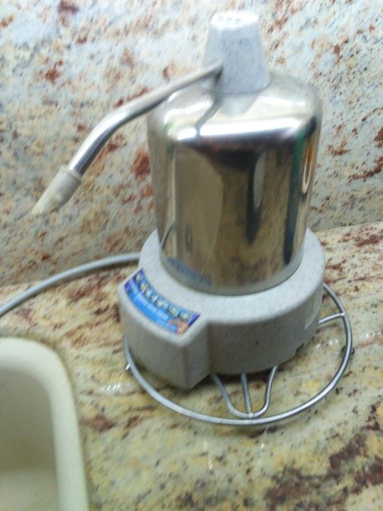

spiros75gr Δημοσ. 21 Απριλίου 2018 Δημοσ. 21 Απριλίου 2018 (επεξεργασμένο) Καλησπέρα. Έχω ένα φίλτρο eclipse και θα ήθελα να μάθω αν κάποιος μπορεί να με βοηθήσει για ανταλλακτικο καθότι τα 150€ που ζητάει η εταιρεία είναι είναι πολλά για την εποχή... Θα εκτιμούσα πολύ οποιαδήποτε πληροφορία Επεξ/σία 21 Απριλίου 2018 από spiros75gr
villasg Δημοσ. 21 Απριλίου 2018 Δημοσ. 21 Απριλίου 2018 Στις 21/4/2018 στις 1:54 ΜΜ, spiros75gr είπε Έχω ένα φίλτρο eclipse Οκ αλλα ποιο μοντελο ακριβως ? ? ?

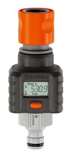

tarantules Δημοσ. 21 Απριλίου 2018 Δημοσ. 21 Απριλίου 2018 Στις 18/4/2018 στις 9:55 ΜΜ, cambo99 είπε Τώρα βέβαια πως θα μετρήσουμε τα λίτρα κατανάλωσης είναι άλλο θέμα , και δυστυχώς κανένας δεν μπορεί να το κάνει. Οπότε εγώ στους 10-11 μήνες θα αλλάξω τα φίλτρα προληπτικά. Με ένα απλό μετρητή νερού μπορείς να το κάνεις άνετα.Εγώ στο δικό μου σύστημα έτσι μετράω τα λίτρα που περνάνε από τα φίλτρα.
spiros75gr Δημοσ. 21 Απριλίου 2018 Δημοσ. 21 Απριλίου 2018 Στις 21/4/2018 στις 6:29 ΜΜ, villasg είπε Οκ αλλα ποιο μοντελο ακριβως ? ? ? Νομίζω CT45
spiros75gr Δημοσ. 21 Απριλίου 2018 Δημοσ. 21 Απριλίου 2018 Δεν είμαι σίγουρος. Το έχω σχεδόν 10 χρόνια...το CT45 το είδα στο site της eclipse και μου φαίνεται πανομοιότυπο
spiros75gr Δημοσ. 22 Απριλίου 2018 Δημοσ. 22 Απριλίου 2018 Στις 21/4/2018 στις 7:30 ΜΜ, villasg είπε ειναι το CT45 SEG ?έχεις κάποια εναλλακτική;
Βασίλης_29 Δημοσ. 22 Απριλίου 2018 Δημοσ. 22 Απριλίου 2018 Στις 21/4/2018 στις 7:26 ΜΜ, tarantules είπε Με ένα απλό μετρητή νερού μπορείς να το κάνεις άνετα.Εγώ στο δικό μου σύστημα έτσι μετράω τα λίτρα που περνάνε από τα φίλτρα. Πως το έκανες αυτό; Γιατί σκεφτόμουν και εγώ πριν λίγο καιρό να έβαζα αλλά ήθελε ιστορίες, έπρεπε να βρω υδρόμετρο, να βρώ βάνες και κάτι εξαρτήματα για να κάνω όλη την δουλειά. Στις 18/4/2018 στις 9:55 ΜΜ, cambo99 είπε Οι διάρροιες βέβαια μπορεί να είναι και τυχαίοι και να έφταιγε κάτι άλλο... Όσο για την αλλαγή φίλτρου οι κατασκευαστές λένε για 12 μήνες ή για κάποιο συγκεκριμένο όγκο νερού , όποιο και όταν έρθει πρώτο. Οπότε αν έχει περάσει το όριο νερού οι 12 μήνες δεν ισχύουν. Τώρα βέβαια πως θα μετρήσουμε τα λίτρα κατανάλωσης είναι άλλο θέμα , και δυστυχώς κανένας δεν μπορεί να το κάνει. Οπότε εγώ στους 10-11 μήνες θα αλλάξω τα φίλτρα προληπτικά. Αθήνα γνωρίζει κάποιος καλό χημείο να κάνουμε μια εξέταση νερού; Στην δική μου περίπτωση σίγουρα δεν είχα ξεπεράσει τα λίτρα που έλεγε ο κατασκευαστής.
tarantules Δημοσ. 22 Απριλίου 2018 Δημοσ. 22 Απριλίου 2018 Στις 22/4/2018 στις 4:05 ΜΜ, Βασίλης_29 είπε Πως το έκανες αυτό; Γιατί σκεφτόμουν και εγώ πριν λίγο καιρό να έβαζα αλλά ήθελε ιστορίες, έπρεπε να βρω υδρόμετρο, να βρώ βάνες και κάτι εξαρτήματα για να κάνω όλη την δουλειά. Τι εννοείς πως το έκανα; Απλά αγόρασα ένα μετρητή και τον έβαλα.Συγκεκριμένα τον παρακάτω Εμφάνιση κρυμμένου περιεχομένου
Βασίλης_29 Δημοσ. 22 Απριλίου 2018 Δημοσ. 22 Απριλίου 2018 Στις 22/4/2018 στις 4:15 ΜΜ, tarantules είπε Τι εννοείς πως το έκανα; Απλά αγόρασα ένα μετρητή και τον έβαλα.Συγκεκριμένα τον παρακάτω Εμφάνιση κρυμμένου περιεχομένου Επέκταση Τον έβαλες μετά από το φίλτρο ή μεταξύ βρύσης-φίλτρου; Τι διατομή έχει; Βιδώνει ή χρειάζεται μαστό που να μετατρέπει τα σπειρώματα από εξωτερικά σε εσωτερικά ή αντιστρόφως; Εμένα στο δικό μου φίλτρο μπορεί να μπει μετρητής μόνο μεταξύ βρύσης-φίλτρου, το φίλτρο έχει έναν μοχλό που τον περιστρέφεις για να ρυθμίζεις αν το νερό θες να είναι φίλτρου ή βρύσης, οπότε αν έμπαινε μετρητής θα μετρούσε κατανάλωση τόσο από την βρύση όσο και από του φίλτρου, έτσι έπρεπε να αγοράσω και κάποιο ταφ με βάνες για να κάνουν αυτές την δουλειά και ο μετρητής να μπει μετά το ταφ.
tarantules Δημοσ. 22 Απριλίου 2018 Δημοσ. 22 Απριλίου 2018 Εμένα είναι σύστημα αντίστροφης όσμωσης 6 σταδίων στο οποίο έχω προσθέσει επιπλέον και ένα φίλτρο κεντρικής παροχής για τα χώματα.Δεν είναι το ίδιο με το δικό σου. Το μετρητή τον έχω τοποθετήσει αμέσως μετά το φίλτρο κεντρικής παροχής.Αν δεν κάνω λάθος είναι 3/4 της ίντσας.
