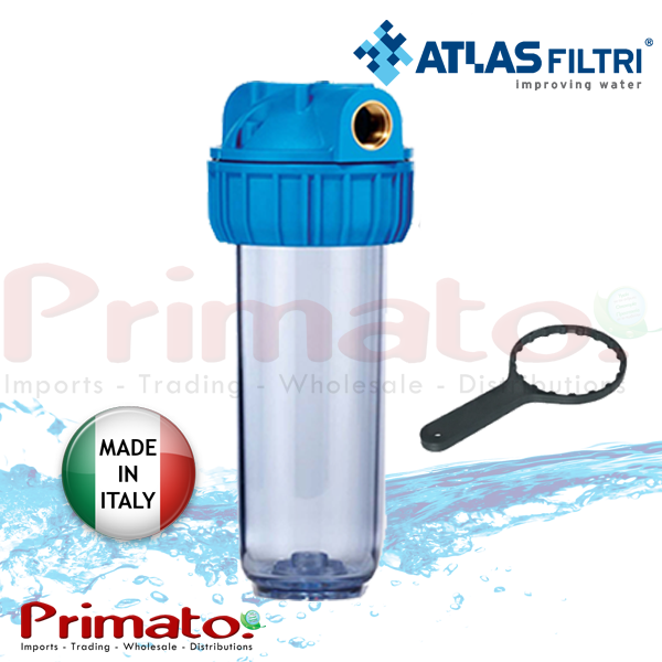

Εβαλα φίλτρα πρίν λίγο καιρό  τα έβαλα μόνος μου μιας και ειναι αρκετα ευκολο δέν διάβασα τα προιγούμενα πόστ οποτε συχωρατε αν εχουν ειποθεί ξανά.
Εβαλα 2 φιλτρα συνδεδεμενα σε σειρα το ενα μετα το άλλο το 1ο φιλτραρει σκουπιδακια και το 2ο ενεργου ανθρακα ειδα διαφορά στο νερο αν και δέν ηταν και χάλια πινοταν και πριν τα πήαρα απο λερου με κοστος 20 ευρο η θήκη για το κάθε ενα και + κοστος φίλτρου για τα σκουπίδια κάνα 2ευρο και ενεργου ανθρακα 10ευρο αν θυμάμαι καλά.

Τετοια έβαλα και εγώ ακριβός οπος η φώτο
Πόσα μm είναι το ανταλλακτικό του φίλτρου που έχεις; Μου φαίνεται πολύ χαμηλή η τιμή του, με τέτοια τιμή μόνο για κατακράτηση χλωρίου μπορείς να βρεις κάτι.
νομίζω ειναι 5Μm εγώ το ηθελα να κάνει κράτηση χοντρα σωματίδια κυρίος πρίνα απο αυτο εχω και αφαλατωτη για τα άλλατα.
Αυτο εδώ ειναι https://www.leroymerlin.gr/gr/udraulika/epexergasia-kai-filtrarisma-nerou/filtra-nerou-/filtro-apo-polupropulenio-62196743/
και αυτό https://www.leroymerlin.gr/gr/udraulika/epexergasia-kai-filtrarisma-nerou/filtra-nerou-/filtro-apo-sumpagi-anthraka-62196764/ η θηκες τους εχουν ενα 20άρικο η κάθε μια
