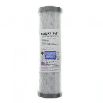

Nsf ansi 42&53 rainbowaters  με ειχαν παρει τηλ για δωρεαν τοποθετηση και δοκιμη..νομιζω 60ε ανα ετος
Ecosoft undercounter m3 10" φιλτρα δικα του ή κατι απο matrikx /pantek / doulton
Atlas filtri 10" φιλτρα 3 σταδιων βαλτε κατι απο matrikx ή pantek
Αγορα θηκων στα ~120ε και φιλτρα κανα 60 80ε ανα ετος αναλογα την επιλογη

για οσους θελουν μια οικονομικη λυση μπορουν να βαλουν κατω απο τον παγκο της κουζινας ενα τετοιο φιλτρο με την παρακατω φυσσηγα.
δεν θυμαμαι κοστος της θηκης. η φυσσιγα εχει γυρω στα 20 ευρω χονδρικα.
εγω το εχω κατω απο τον παγκο της κουζινας. αλλαγη σχεδον καθε 6-8 μηνες αλλα πλενουμε και πιατα κτλ δεν μονο για να πιουμε.
