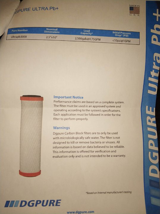

bill80_ Δημοσ. 8 Φεβρουαρίου 2018 Δημοσ. 8 Φεβρουαρίου 2018 Καλησπέρα παιδιά. Αγόρασα το συγκεκριμένο φίλτρο άνω πάγκου χωρίς να ψάξω ιδιαίτερα βέβαια, από έναν πώλητη στην πόλη μου.. Θέλω να ρωτήσω αν το γνωρίζει κανείς και περί τίνος πρόκειται, αν κρατάει τίποτα δηλαδή η τζάμπα το χρησιμοποιώ...

bill80_ Δημοσ. 9 Φεβρουαρίου 2018 Δημοσ. 9 Φεβρουαρίου 2018 21 ώρες πριν, Βασίλης_29 είπε Εγώ συμπληρώνω σε λίγες μέρες 1 έτος χρήσης. Δεν έχω διαπιστώσει να αποκολλούνται κομμάτια μετάλλου στο περίβλημα, παρόλα αυτά όταν είχα αγοράσει το φίλτρο ήταν γυαλιστερό και επινικελωμένο, έχει αρχίσει να θαμπώνει αρκετά το εξωτερικό μέταλλο. Όντως είναι αντιγραφή της doulton, ψάξε όμως καλύτερα γιατί είχε πάρει το μάτι μου και πλαστικά φίλτρα της doulton. Χώμα και στερεά μικροσωματίδια π.χ σκουριά υπάρχουν παντού, σε άλλες περιοχές περισσότερα και σε άλλες λιγότερα. Να φανταστείς μένω εξάρχεια και πήγα σε σπίτι φίλου 300-400μέτρα από το σπίτι, ήπια νερό αρκετές φορές και το χλώριο δεν παλευόταν, ήταν πολύ περισσότερο από το δικό μου νερό στο σπίτι. Τα χαρακτηριστικά του είναι καλά, αλλά αμφιβάλλω αν είναι και πραγματικά για την τιμή του. Γίνεται να το διαπιστώσεις αυτό ή δύσκολα? Αυτή η εταιρεία είναι καθόλου γνωστή?

Βασίλης_29 Δημοσ. 10 Φεβρουαρίου 2018 Δημοσ. 10 Φεβρουαρίου 2018 4 ώρες πριν, bill80_ είπε Γίνεται να το διαπιστώσεις αυτό ή δύσκολα? Αυτή η εταιρεία είναι καθόλου γνωστή? Στην βάση του NSF για την watersafe που τα πουλάει γράφουν 1] Conforms to material requirements only. http://info.nsf.org/Certified/dwtu/listings.asp?CompanyName=+WATERSAFE+&submit1=Search+by+Manufacturer&Program=DWTU Στην δε ιστοσελίδα τους έχουν μια βεβαίωση οτι ο NSF τους έχει πιστοποιήσει με το ANSI 42. Πρακτικά το μόνο που γνωρίζουμε για το φίλτρο είναι οτι δεν μεταφέρονται στερεά κομμάτια και σωματίδια των υλικών στο νερό οπότε στο κομμάτι αυτό είναι ασφαλές, σε όλα τα υπόλοιπα όπως τι ουσίες και μικροσωματίδια κατακρατούνται, τι απόδοση έχει, δεν γνωρίζουμε τίποτα. Με βάση το γεγονός οτι η doulton πουλάει ίδια ακριβώς φίλτρα σε υψηλότερη τιμή ενώ αυτοί το έχουν πολύ φθηνότερο, συμπεραίνω οτι μάλλον δεν μιλάμε για 0.5μm διάμετρο αποκλεισμού. https://www.watersafe.gr/antallaktika-filtra-nerou/dgpure/dgpure-ultra-pb.html
